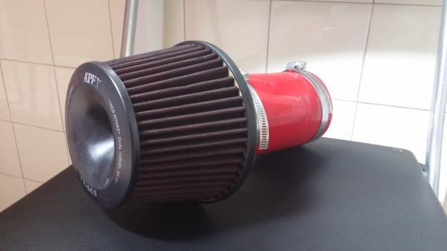

Asturwagen Publicado 29 de Abril del 2017 Denunciar Compartir Publicado 29 de Abril del 2017 (editado) Buenas a todos, En primer lugar presentarme. Tengo desde hace un tiempo un 1.9 TDI Quattro del año 2003. Hace tiempo le he puesto al día de pintura exterior, pulido de llantas, interiores etc. El coche exteriormente e interiormente está bastante cuidado (parece mal que yo lo diga) y tiene sus años pero sigue respondiendo. Sigue devorando kms. y al ser el coche de diario (tengo otro de fin de semana que es otro mundo aparte) le tengo mucho cariño, busco fiabilidad pero siempre me ha gustado tenerlo a mi gusto y que se encuentre a pleno rendimiento, a pesar de ser el de diario como digo y ser el que menos inversión recibe. Dicho esto, toca ponerse con el sistema de admisión/filtro de aire. Tengo dos opciones: 1ª Filtro conico y aislar termicamente la zona de la admision del aire para que el calor del motor no influya en la admision. Ya que justo la zona de la admisión está pegada al motor, por el lado del faro izquierdo, y creo que dejándolo encima de la caja me va a tomar aire caliente.. 2ª Filtro de alto caudal de sustitucion, son de la misma forma que los originales pero de mayor caudal y puedes pasar la itv con ellos sin problemas. ¿Alguna idea al respecto, marcas? El problema y las dudas que me surgen lo veo en lo siguiente: al poner filtro conico sin mas modifico la entrada de aire, por lo que entra mas aire pero no necesariamente fresco, dado que la ubicación de la admision en mi modelo parece que va a dar lugar a que entre mas aire (pero caliente) proveniente del motor... una imagen: Editado 29 de Abril del 2017 por Asturwagen Responder Enlace al comentario Compartir en otros sitios web More sharing options...
Sardinero Publicado 30 de Abril del 2017 Denunciar Compartir Publicado 30 de Abril del 2017 Buenas tardes, Mi coche es un A6 C6 2.0 TDI Multitronic DPF, de 10/2007, motor BRE de los últimos bomba-inyector, que no creo sea como el tuyo, pero a los 132.000 kms le puse un filtro de aire KN E-9282 (aparentemente del mismo fabricante que los que muestras en las fotos, aunque no es igual, sino el de tipo tubular, pero sí va situado en el mismo cajetín original y en la misma localización que muestra tu foto); ya llevo con él unos 15.000 kms, así que, por si te fuese de interés mi experiencia y si me lo permites, te paso algunos comentarios. De entrada, yo creía que tenía limpio el motor de mi coche ... hasta que he visto el tuyo (supongo que la foto es de él) y me he traumatizado. Vaya motor "niquelado", sí señor, enhorabuena, aunque me imagino que deberá llevar una cantidad enorme de "grasa de codo", ¿no?. No sé si el filtro cónico iría "al aire" dentro del vano motor; en este caso sí que lo que respiraría estaría bastante caliente, con lo que muy posiblemente perderías la ventaja de la mejor aspiración que te aportaría el filtro KN. Si me permites el comentario, y por lo que tú mismo dices, no parece que uses el coche en carreras "sprint" al estilo de los dragster USA, así que este tipo de filtro no me parece que fuese el adecuado en tu caso. Por el contrario, el plano que - supongo - ocuparía el cajetín del filtro actual, también permitiría al motor aspirar mejor y lo haría directamente del exterior. Ya que lo preguntas, yo pondría este, aunque solo es mi opinión. Respecto al mío: Aunque la literatura del fabricante destaca la ventaja del aumento de potencia, y aunque no sería nunca tanta como para dañar el cambio Multitronic de mi coche, yo prefiero utilizarlo para que el motor respire mejor, sin apretarle, y reducir el consumo. Suelo hacer el 90% de mis recorridos en vías rápidas, a unos 125-135 kms/h de aguja, con el climatizador siempre conectado, y con 2 personas y equipaje ligero: En unos 147.000 kms. desde que lo tengo, el gasto medio (calculado a mano desde el principio) es de 6,94 lts/100 kms. Con el filtro KN me ha bajado 0,12 lts/100 kms. Un saludo, Responder Enlace al comentario Compartir en otros sitios web More sharing options...
Asturwagen Publicado 30 de Abril del 2017 Autor Denunciar Compartir Publicado 30 de Abril del 2017 Buenas tardes Sardinero, En primer lugar agradecer tu respuesta y tu tiempo. Ha sido muy útil toda esa información. Respondiendo por partes; la fotografía no corresponde con el vano motor exacto de mi A4, ya me gustaría. Es una fotografía empleada como demostración de donde va alojado el compartimento (caja) del filtro y toma de aire (admisión). Vamos a por otra fotografía, más exactamente un compañero de este foro tiene la toma de aire en la misma zona que mi vehículo y este es el resultado con un filtro de tipo 'cónico'. Cada vez se me quita más la idea de este tipo de filtro (el montaje y disposición hace que recoja bastante suciedad y calor del motor) y la lógica dice que aproveche la caja de origen e instale un filtro de alto caudal (los rectangulares, planos). A ver qué opináis: Por tanto, y aprovechando el mensaje inicial estamos ahora en la opción 2- Filtro de alto caudal de sustitucion, son de la misma forma que los originales pero de mayor caudal y pasa itv con ellos sin problemas. Mi duda ahora, ¿Marcas, modelos que recomendéis? Gracias Responder Enlace al comentario Compartir en otros sitios web More sharing options...
