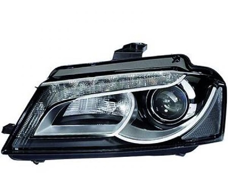

Danitrujillo57 Publicado 30 de Abril del 2017 Denunciar Publicado 30 de Abril del 2017 Muy buenas a todos, despues de haberme presentado como norma del foro, os expongo mi problema: Desde hace unos dias me apareció en ordenador que habia problemas con la luz diurna led izquierda. Ahora mismo en cuanto termine de escribir esto voy a meterle mano y desmontar para ver lo que me encuentro. Segun lo que he estado leyendo por ahi, no tengo muchas esperanzas de que la historia me salga barata ya que comentan que hay que cambiar faro entero! Me parece exagerado por eso voy a desmontar e intentar resucitarlo de alguna forma. ¿Alguno de vosotros habeis tenido el mismo problema? en el caso de que si, ¿Como lo habeis solucionado? Quiero saber si hay alguna forma de sustituir los leds o sustituir el modulo entero o nose, ya me direis...: Saludos y gracias de antemano. Este es mi faro: Responder
Hardsider Publicado 30 de Abril del 2017 Denunciar Publicado 30 de Abril del 2017 Buenas Dani, te cuento lo que me ocurrió a mi hace un tiempo. Yo llevaba faros halogenos y decidi cambiarlos para montar los bixenon. Los compré en ebay. de de segunda mano de un siniestro. Los faros funcionaban perfectamente hasta que un dia me metí con el coche por un camino de cabras que estaba destrozado y tras salir a la carretera me di cuenta que el led izquierdo no me funcionaba. Estuve indagando un poco y las noticias como bien dices no fueron muy esperanzadoras. No hay forma de poder cambiar la placa del led si no es calentando el faro y abriéndolo por completo, cosa que no me convencia nada porque si no haces bien el sellado habra problemas de humedad, condensación, etc. Al final decidi comprar otro faro izquierdo de segunda mano y unos dias antes de que me llegara el led volvió a funcionar por si solo. Decir que estuve repasando los cableados de ambos faros ya que como te dige, los monte a posteriori de comprar el coche, y no encontre fallo alguno. Tras esperar unos meses y ver que no me volvia a fallar, decidí vender el faro que había comprado y hasta día de hoy el led sigue funcionando... Espero que sea algun fallo eléctrico y no tengas que cambiar el faro completo, ya nos vas informando de como evoluciona el tema. Salu2 Responder

apriliars3 Publicado 23 de Febrero del 2019 Denunciar Publicado 23 de Febrero del 2019 Pues me ha fallado el las luces diurnas del faro derecho, del foco como la imagen, tengo que pasar la itv dentro de un mes, tendré que cambiar el faro completo solo por este problema? Ya he visto que vale unos 300€ nuevo, no se de segundamano, ocurrio ayer de repente parado en un atasco como casi siempre en Madrid un Viernes, escuche el pitido de fallo con el testigo en el salpicadero, y ya no ha vuelto a funcionar. Responder

gubman Publicado 27 de Septiembre del 2019 Denunciar Publicado 27 de Septiembre del 2019 el eterno dilema del faro que sale una pasta y da por saco, yo tengo los mios funcionando, toco madera, con el plastico estallado del golpe ajeno y chorreras de agua por dentro cuando llueve y ahi estan, deduzco que algo de electronica lleva interna que es la que se funde o alguna pista, o algun transistor o el mismo led, solucion no tiene , es mas las tulipas, no como en otros audis, no se venden por separado, las tulipas son el cristal de policarbonato externo, transparente, asi que me da que la unica solucion es sustituir..... si te enteras de algo publicalo porque por lo que veo se esta convirtiendo en algo habitual, hay referencias actualizadas del mismo faro fabricado por hella, que no es barato, luego hay opciones tipo depo que yo no recomendaria ya que el faro es complejo no solo por los espejos/difusores de luz, el lenticular y demas, sino por el mismo obturador del bixenon, que lo convierte en bixenon, por lo que habra que ir por hella..... si consigues averiguar algo mas.... bienvenido, yo he enviado hasta emails para ver si hay kits de reparacion al fabricante y nada, sin contestacion..... Responder

gubman Publicado 15 de Mayo del 2022 Denunciar Publicado 15 de Mayo del 2022 En 13/5/2022 a las 16:52, Martinalcorcon dijo: Refloto el tema, ya que me acaba de dar el fallo en el drl izquierdo. Sabemos la ref de la pieza? No la localizo en el etka. Por favor que tengo que solucionarlo ya que tengo itv!!! Por fin en aliexpress venden las cupulas de los faros, yo combre los dos faros hace un año y hace poco me puse a desarmar y los puse, ironicamente mirando por la red me di cuenta de que ya los chinos las fabrican, el faro si no es hella yo no me la jugaria, me costaron 600 los dos en una oferta en autodoc.... originales salen eso mismo cada uno. El caso es que instalandolos y comparandolos los nuevos se embuten mas en la defensa, tienen una goma para proteger un canto que antes no tenian y vienen como mejorados en pequeños detalles, tengo los viejos en casa que funcionaban, aun asi yo no me la queria jugar con sacar cupulas aunque dire que los faros pese a tener el mio las cupulas dañadas por la gente que aparca mal.... entraba humedad y no fallaban, lamparas originales tenian con 111 años y 120.000km, les mande unas d3s de hella y alumbran una maravilla.... el led DRL al parecer viene sellado por lo que si esta fallando es un problema de soldaduras frias en la placa... no trae despiece.... Responder
