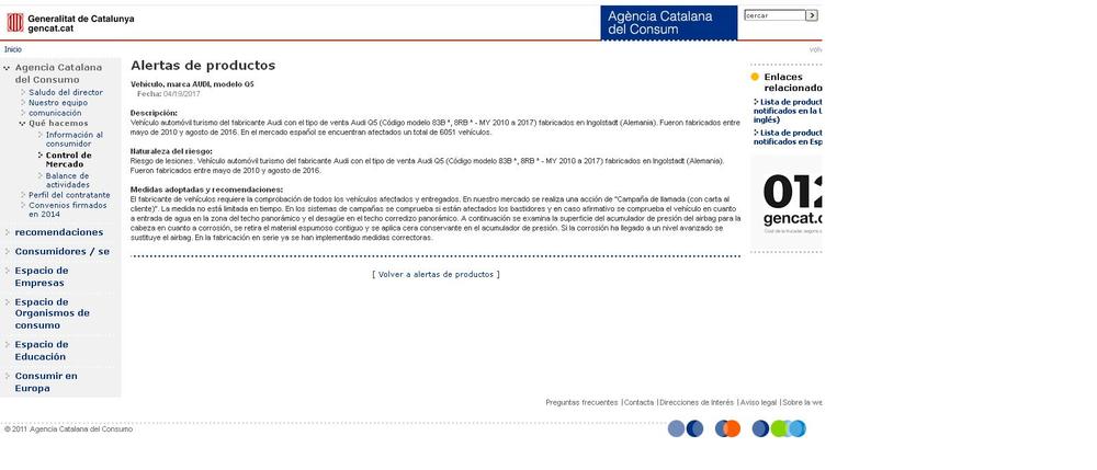

http://consum.gencat.cat/ecofin_webacc/AppJava/frontend/avisos_detall.jsp?id=652&idioma=1
Alertas de productos
Vehículo, marca AUDI, modelo Q5
Fecha: 04/19/2017
Descripción:
Vehículo automóvil turismo del fabricante Audi con el tipo de venta Audi Q5 (Código modelo 83B *, 8RB * - MY 2010 a 2017) fabricados en Ingolstadt (Alemania). Fueron fabricados entre mayo de 2010 y agosto de 2016. En el mercado español se encuentran afectados un total de 6051 vehículos.
Naturaleza del riesgo:
Riesgo de lesiones. Vehículo automóvil turismo del fabricante Audi con el tipo de venta Audi Q5 (Código modelo 83B *, 8RB * - MY 2010 a 2017) fabricados en Ingolstadt (Alemania). Fueron fabricados entre mayo de 2010 y agosto de 2016.
Medidas adoptadas y recomendaciones:
El fabricante de vehículos requiere la comprobación de todos los vehículos afectados y entregados. En nuestro mercado se realiza una acción de "Campaña de llamada (con carta al cliente)". La medida no está limitada en tiempo. En los sistemas de campañas se comprueba si están afectados los bastidores y en caso afirmativo se comprueba el vehículo en cuanto a entrada de agua en la zona del techo panorámico y el desagüe en el techo corredizo panorámico. A continuación se examina la superficie del acumulador de presión del airbag para la cabeza en cuanto a corrosión, se retira el material espumoso contiguo y se aplica cera conservante en el acumulador de presión. Si la corrosión ha llegado a un nivel avanzado se sustituye el airbag. En la fabricación en serie ya se han implementado medidas correctoras.
