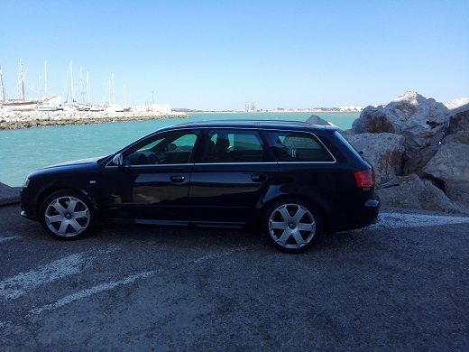

Patrick28 Publicado 4 de Mayo del 2017 Denunciar Publicado 4 de Mayo del 2017 Es que se mete a pelo en los rodillos,ya se encarga la máquina cuando le das quattro y se hace rueda por rueda pero con el eje entero dentro de la máquina,gira cada rueda en un sentido,tu no te preocupes que va sólo todo.Muy guapas esas fotillos buena máquina. Salu2 Responder
