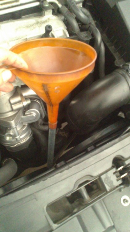

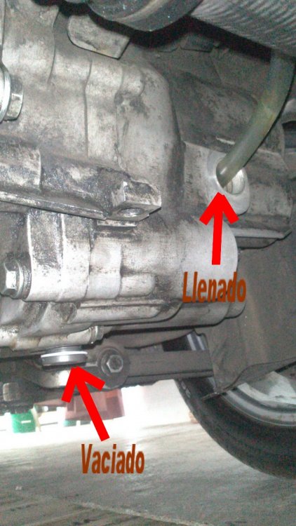

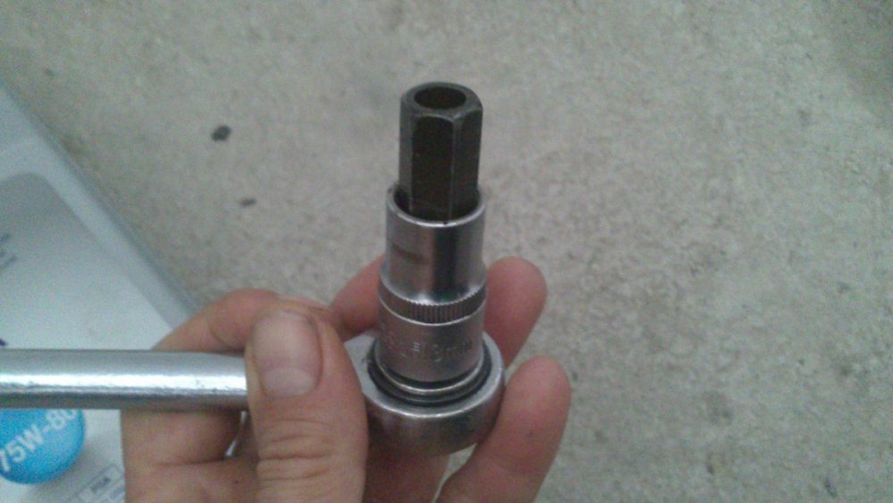

josen Publicado 14 de Mayo del 2017 Autor Denunciar Publicado 14 de Mayo del 2017 En 11/5/2017 a las 10:14, MIGUELJTD dijo: Tema interesante, tengo el mismo motor que el tuyo Josen, comentanos que aceiste le pones al final, yo me vi en la tesitura de cambiarlo solo por los años y mejorar la fluidez en el cambio y engranaje de marchas y no lo hice por miedo a no saber cual poner. Un saludo. Bueno, pués ya he resuelto el tema. El aceite para mi vehiculo es el 75w80 La fuga la tenia en la arandela del tapón de vaciado, solo llevaba medio litro,. He cambiado la arandela(arandela del 24), y me han entrado 2 litros exactos.He vaciado el antiguo,claro.Aqui unas fotillos del proceso, es muy sencillo. Me he hecho esta llave casera,,en si es una allen del 17,incrustada an un vaso del 13 Una vez vaciado el liquido antiguo,pongo arandela nueva, y lleno con una tuberia de goma que saco por arriba: En el momento que empiece a salir por el orificio de llenado,ya tenemos el nivel. A mi me han entrado,2-2.1 litros. Espero que te ayude 1 Responder
