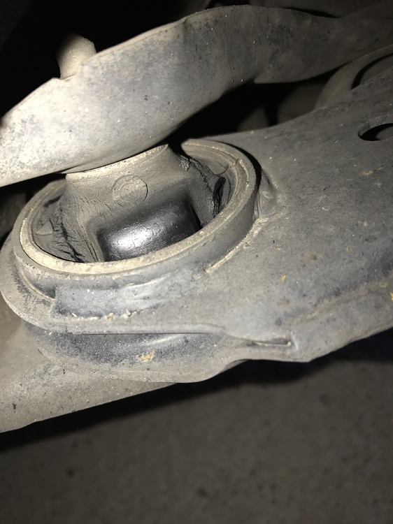

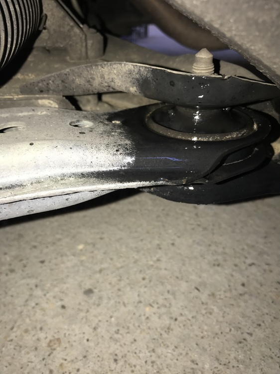

DonCGomez Publicado 2 de Mayo del 2017 Denunciar Publicado 2 de Mayo del 2017 Buenas ayer revise mis silentblocks ya que sonaban a cama vieja y les di con aceite de silicona, quería saber si están para cambiar ya que yo no tengo mucha noción de esto, solo localice estos dos, en caso de que haya que cambiar cuales son los silentblocks que se suelen cambiar y donde se encuentran ? Responder

chilot Publicado 4 de Mayo del 2017 Denunciar Publicado 4 de Mayo del 2017 Se te ha quitado el ruido al echarle aceite de silicona.El ruido a cama vieja ,suele venir por los silentblock de la barra estabilizadora, si la sigues veras unas gomas. Yo le eché grasa de silicona y el ruido se fue,aunque obviamente lo mejor es ponerlos nuevos. Los nuevos vienen mejorados , con una especie de joroba ,yo los puse en un box, y el coche se notaba como más sujeto, y por supuesto, el ruido desapareció. La foto que has puesto, es del silentblock trasero del trapecio ( esa especie de triangulo negro dónde se alojan los silentblock, si pones en google ,trapecio a3 8l y le das a imágenes se ven ),que también lleva otro, que es el delantero que se desgasta mucho menos , además también lleva una rótula de suspensión, yo el día que los cambie, pienso poner el conjunto ( los 2 silentblock más la rótula) de marca Meyle HD, En ebay está sobre 70€ ,ambos lados. Sobre el de la foto, me parece que lo tienes un poco tocado, ese silentblock lo venden macizo y para mi es la mejor opción , después debes de alinear. Saludos Responder

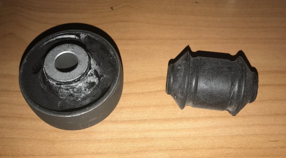

DonCGomez Publicado 17 de Mayo del 2017 Autor Denunciar Publicado 17 de Mayo del 2017 Buenas, he comprado dos silenblocks de cada tipo, adjunto La foto, a parte de esto para eliminar el ruido a cama vieja me recomiendas cambiar, la barra estabilizadora y los travesaños? Es para pedirlos y ya cuando me pongan los silenblocks llevo todo? entonces compro dos barras esbilizadoras y dos travesaños ? Responder
chilot Publicado 17 de Mayo del 2017 Denunciar Publicado 17 de Mayo del 2017 La barra estabilizadora no necesitas comprarla , son los silentblock de la barra estabilzadora y su abrazadera y tornillo , lo he puesto arriba , tienes que saber el diámetro de tu estabilizadora para comprar su medida, no todas las barras miden lo mismo, los travesaños son iguales , arriba te he puesto un enlace,como referencia. Respecto al silentblock que has comprado al redondo de la izquierda ,me parece que no es el macizo y lo digo porque, el que no es macizo tiene posición , ha habido gente que los ha puesto mal y han durado muy poco. Al loro con eso. Saludos Responder
