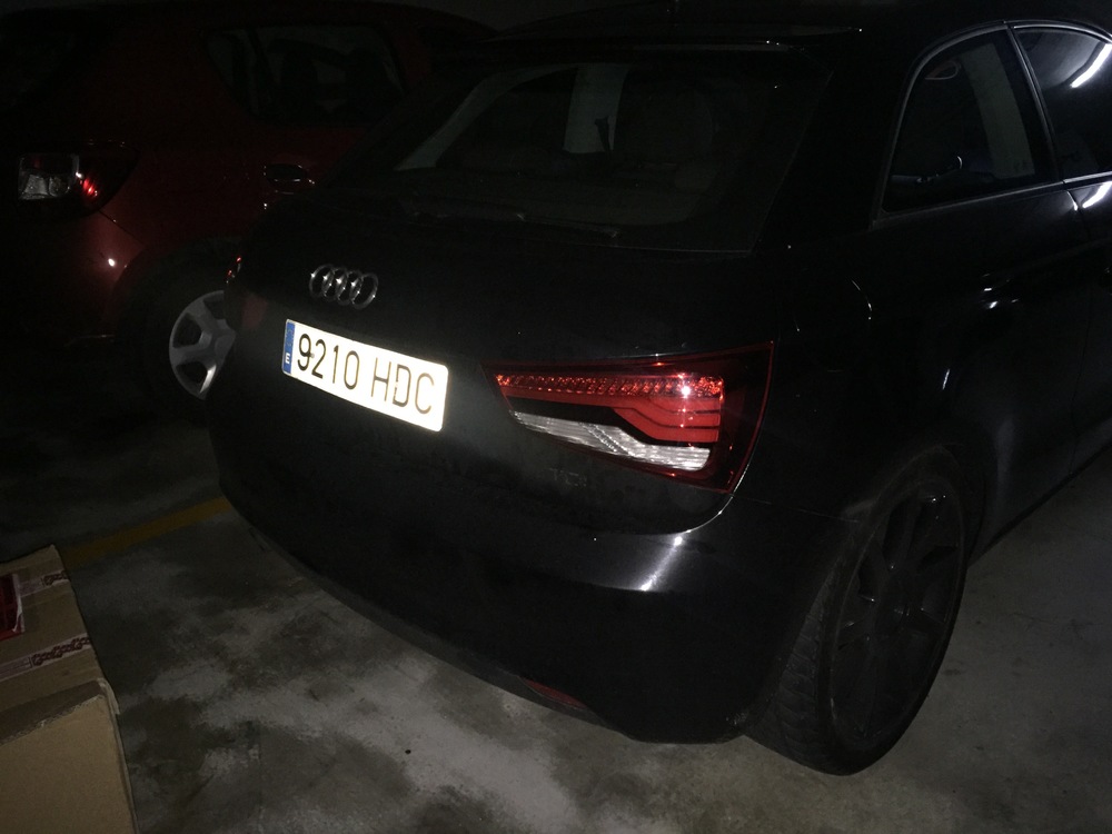

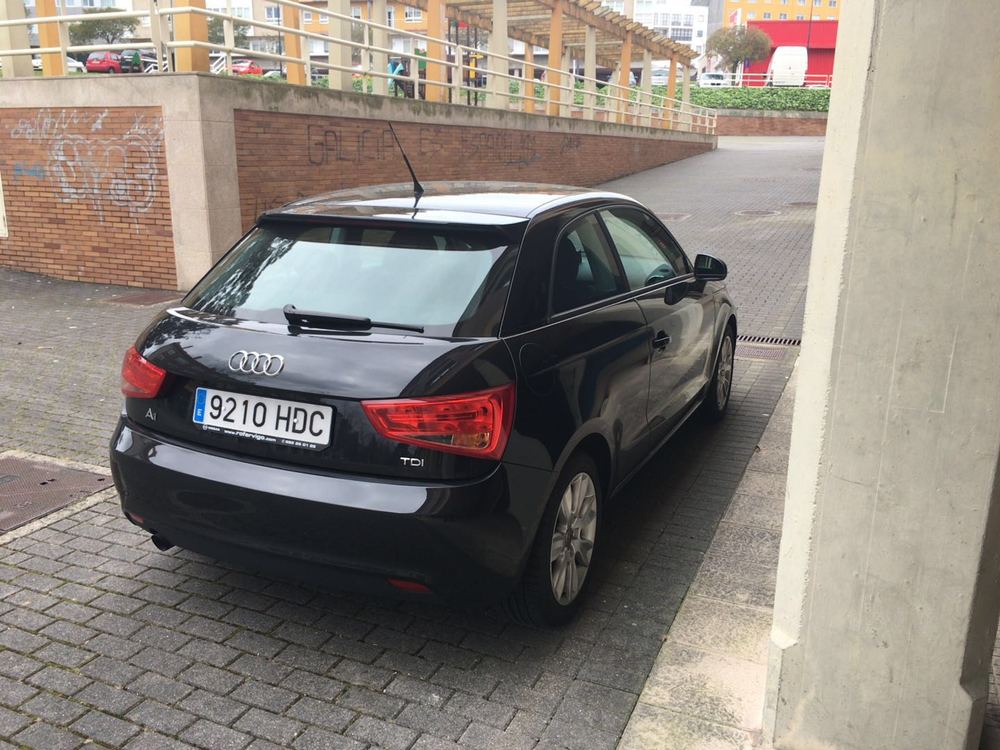

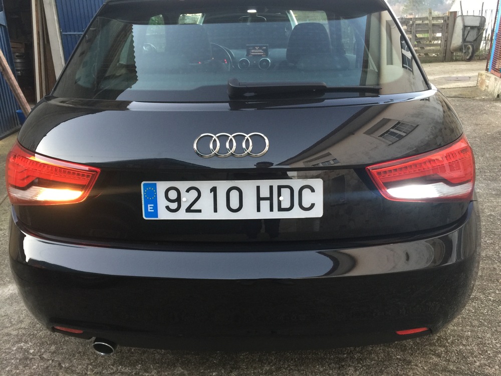

hace 8 minutos, JoseRLV dijo:
Con respecto al led, no es que este o no permitido, sino que todavia no hay una norma, por tanto se puede tomar como "vacio legal", puede que este año si pases itv con led y dentro de 2 ya no, o puede que si.
Si decides montar xenon, con montar faros originales, reguladores y (segun se lee) con bombillas de 25w, ya irias legal pues montas piezas originales. No necesitas montarlo si o si en un concesionario oficial.
En referencia a los leds traseros, los faros te recomiendo mirarlos por ebay que los puedes encontrar en un precio alrededor de 250€, los conectores (para el faro con las 3 lineas horizontales) en conesionario con el nº de ref: 1J0972723 que saldran a unos 13€ iva incluido y necesitas tambien los terminales del cable que irian dentro del conector los cuales cuestan la friolera de 50€ aprox. el conjunto de todos los que necesitas. Otra opcion seria comprar uno e ir a una tienda de electronica a por unos de similar tamaño.
Una vez tienes todo, tan solo tienes que intercambiar un par de cables en los conectores de la siguiente manera:
Lado derecho del vehiculo:
conector halogeno > conector led
1 > 1
2 > 2
3 > 4
4 > 3
5 > 6
6 > 5
Lado izquierdo del vehiculo:
1 > 3
2 > 6
3 > 5
4 > 1
5 > 2
6 > 4
Y con el vagcom codificar de la siguiente manera:
Modulo 9 (centr. elec.) > coding > Byte 18 > Cambiar el codigo de 6c a 6E. (de no tener el bit, en la misma ventana arriba de todo encontraras una linea llena de letras y numeros, buscas donde pone 6C y cambias la c por la E.
Y a correr!
Adjunto imagenes del cambio (y de paso os confirmo que los faros del 8x1 valen para 8x0)
