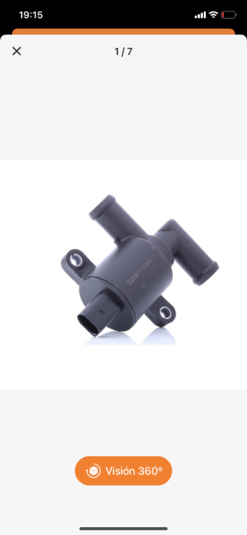

salzu Publicado 24 de Diciembre del 2021 Denunciar Publicado 24 de Diciembre del 2021 Buenas tengo el mismo problema del error: P2681 00 [175] - Interrupción Luz de Averías prendida - Confirmado - Verificado desde el borrado de la memoria de averías. Alguien me podría decir si es la pieza que adjunto en la imagen y donde iría para cambiarla. Muchas gracias de antemano y felices fiestas. Responder
