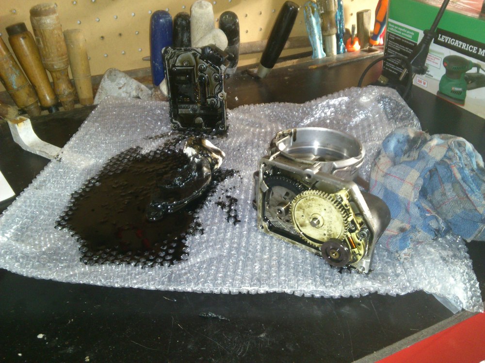

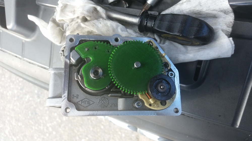

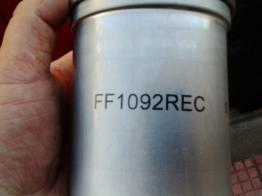

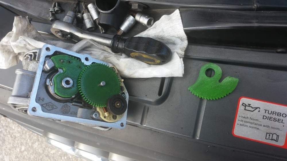

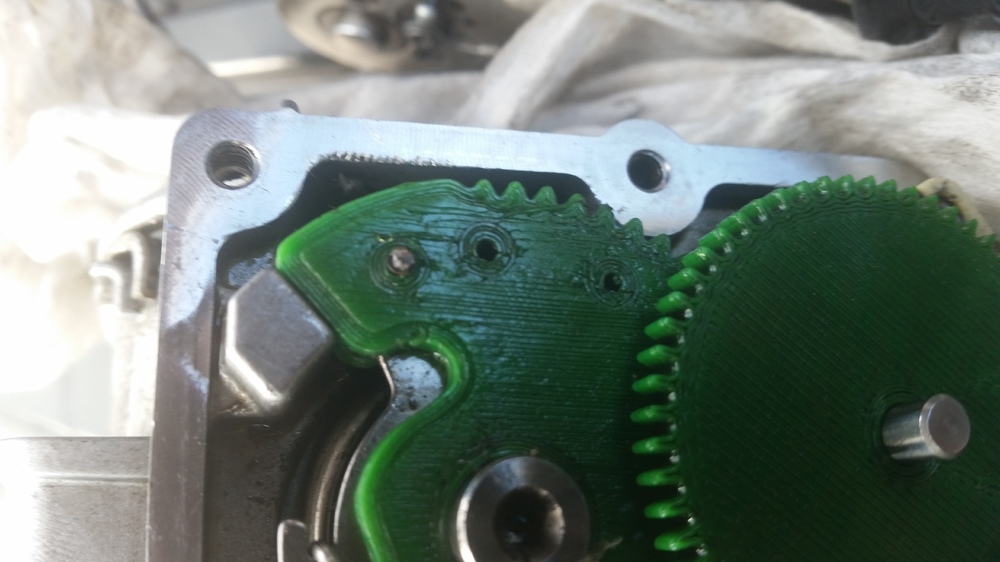

Carlisu84 Publicado 3 de Mayo del 2017 Denunciar Compartir Publicado 3 de Mayo del 2017 Bueno como algunos saben el día de la QDD de Lechazo de Palencia mi coche empezó a ir con pequeños tirones que fueron a mas durante todo el trayecto (el sr Pirata los sufrió ) Pues bien, ya estan subsanado los errores. Uno de ellos era el filtro de gasoil que al echarle el limpia inyectores no le sentó muy bien y lo he sustituido pero los problemas persistían. Me acorde que hacia algun tiempo Hills con su estupenda sabiduria en edicion e impresion 3D me hizo esto para solventar unos problemas que traen de serie estos coches la media luna de plastico se movia en su estructura al acelerar, lo que hacia que el coche fuera a tirones mientras no alcanzaba el punto mas alto. al final lo que hice fue ponerle un tornillo para anclarla al metal y problema arreglado. ahora ya vuelve a ser el coche que era antes espero que os sea util Responder Enlace al comentario Compartir en otros sitios web More sharing options...
kintxo82 Publicado 4 de Mayo del 2017 Denunciar Compartir Publicado 4 de Mayo del 2017 Que pieza es eso ultimo que has puesto?? Responder Enlace al comentario Compartir en otros sitios web More sharing options...
Carlisu84 Publicado 4 de Mayo del 2017 Autor Denunciar Compartir Publicado 4 de Mayo del 2017 Son los engranajes de la mariposa de admision. Responder Enlace al comentario Compartir en otros sitios web More sharing options...
kintxo82 Publicado 4 de Mayo del 2017 Denunciar Compartir Publicado 4 de Mayo del 2017 Lo suponia... es electronica verdad?? de todas maneras tras abrir hay que realizar algun ajuste?? Responder Enlace al comentario Compartir en otros sitios web More sharing options...
Carlisu84 Publicado 4 de Mayo del 2017 Autor Denunciar Compartir Publicado 4 de Mayo del 2017 ningun ajuste. desmontas limpias y vuelves a montar. el caso es que los engranajes originales al ser de plastico son una porqueria que con el calor y el aceite que se acumula ahi dentro acaban por cristalizar el plastico y parte muy facilmente. Responder Enlace al comentario Compartir en otros sitios web More sharing options...

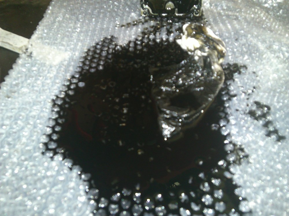

Carlisu84 Publicado 4 de Mayo del 2017 Autor Denunciar Compartir Publicado 4 de Mayo del 2017 Pues para que te hagas una idea la mia con 203.000km mira como estaba Responder Enlace al comentario Compartir en otros sitios web More sharing options...
deckel Publicado 5 de Mayo del 2017 Denunciar Compartir Publicado 5 de Mayo del 2017 Pues cuando limpié la EGR hace ya unos kilómetros, no note que dentro pudiera haber aceite , como en tu foto. Que puede pasar si no se limpia? Responder Enlace al comentario Compartir en otros sitios web More sharing options...
Carlisu84 Publicado 6 de Mayo del 2017 Autor Denunciar Compartir Publicado 6 de Mayo del 2017 En la egr no, esto es en la mariposa de admisión, sino se limpia pues pasa que se rompen los engranajes porque se reseca el plástico. Responder Enlace al comentario Compartir en otros sitios web More sharing options...
