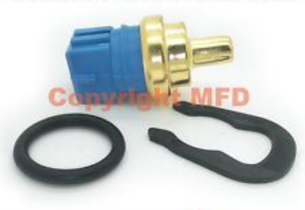

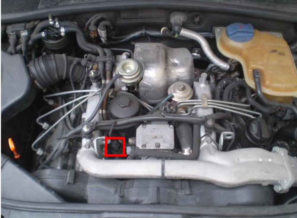

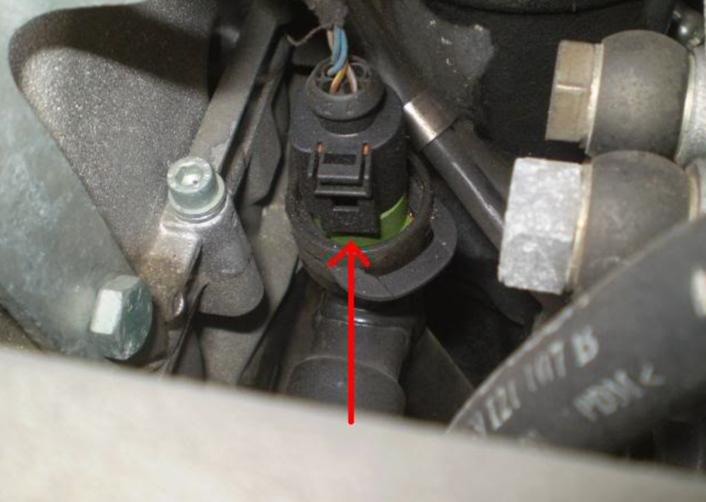

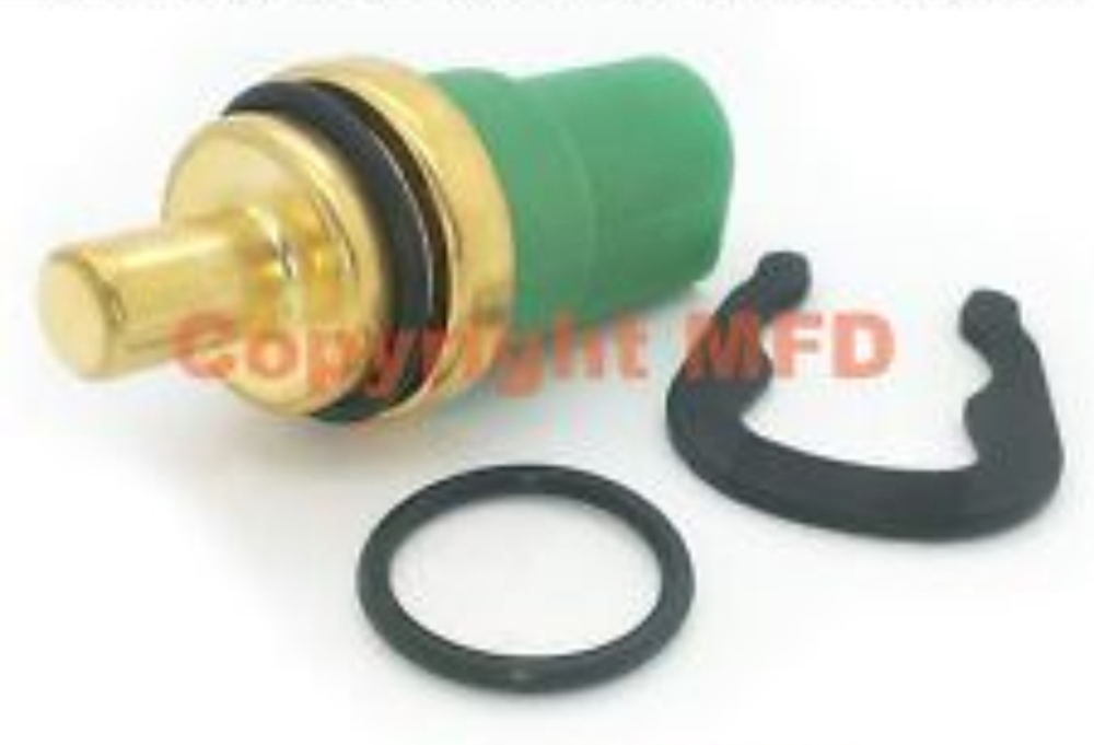

parece el síntoma habitual de fallo en el sensor de temperatura del refrigente
el que va sobre el motor junto a la bomba de inyección (visto de frente a la izquierda de la bomba)
suele ser verde (o azul tambien) y es relativamente barato y fácil de cambiar
solo es quitar la grapa y cambiar..ojo en frio...( yo me queme la cara por estar aun caliente ) y sin quitar la tapa del bote de expansion
