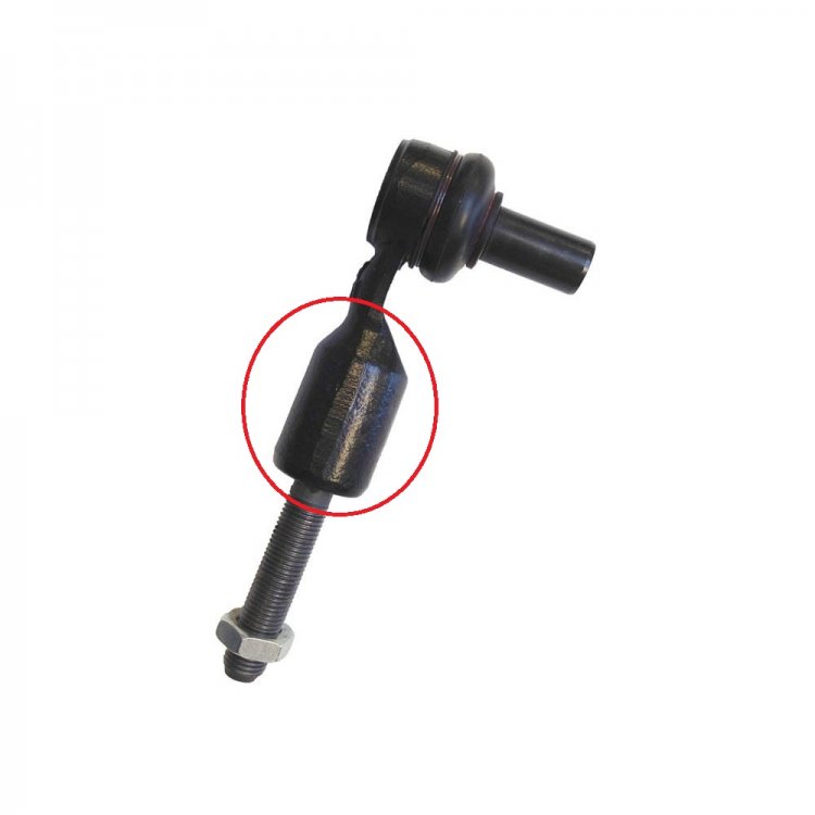

Athabasco Publicado 8 de Julio del 2018 Denunciar Publicado 8 de Julio del 2018 hace 12 horas, jhonysen dijo: Me cito para deciros que NO os recomiendo los brazos Mapco, ya que hace dos semanas he ido a la ITV y allí me han comentado que tenía holgura en las dos rótulas de dirección, pero no en las rótulas en si, sino en el silemblock que monta en su interior. Y deciros además que la hogura tanto en una como en la otra es considerable. Con lo que espero que por lo menos el resto de brazos, que se han cambiado a la vez aguanten más tiempo sino será dinero tirado tontamente. Ya os iré contando si siguen cayendo... A ver que me parece que o te lo han explicado mal en la itv o lo has entendido mal o yo lo entiendo mal.... Estas hablando de las rotulas de dirección no de los brazos de suspensión (que si ya se que tambien vienen en el kit) Las rotulas de dirección no llevan silemblocks. Por lo que yo entiendo donde puedes tener juego es en la rotula axial, que va a continuación de la rotula normal y queda dentro del fuelle y que tambien se suelen cascar. Es que muy raro seria que te hubieran durado solo un año, de hecho PMorales puso los mismos brazos junto con suspension prokit de eibach y de eso hará 2 o 3 años y no ha tenido problemas.... S2 PD. Importante los kms que le has hecho, sí... PD2. Repasando el hilo veo que hace mas de tres años que los pusiste.... Responder

jhonysen Publicado 15 de Julio del 2018 Denunciar Publicado 15 de Julio del 2018 (editado) En 08/07/2018 a las 11:52, VIX dijo: Pues vaya, ¿cuandos km tienen? En 08/07/2018 a las 22:59, Athabasco dijo: A ver que me parece que o te lo han explicado mal en la itv o lo has entendido mal o yo lo entiendo mal.... Estas hablando de las rotulas de dirección no de los brazos de suspensión (que si ya se que tambien vienen en el kit) Las rotulas de dirección no llevan silemblocks. Por lo que yo entiendo donde puedes tener juego es en la rotula axial, que va a continuación de la rotula normal y queda dentro del fuelle y que tambien se suelen cascar. Es que muy raro seria que te hubieran durado solo un año, de hecho PMorales puso los mismos brazos junto con suspension prokit de eibach y de eso hará 2 o 3 años y no ha tenido problemas.... S2 PD. Importante los kms que le has hecho, sí... PD2. Repasando el hilo veo que hace mas de tres años que los pusiste.... Perdonar la tardanza, Pues tendrán unos 30 mil KMs, más o menos. A ver Athabasco, me lo ha explicado muy bien y lo he entendido mejor y es más, yo pensaba como tú que las rótulas de dirección no llevan silemblock, pues suele ser lo más normal, pero en nuestro caso montan silemblock "interno", en la rótula, no en la axial. Si te fijas el espárrago que lleva la rótula al introducirse en la rótula es donde monta el silemblock, lo que pasa es que a simple vista no lo ves. Te das cuenta cuando se deteriora el mismo y notas la holgura que coge el silemblock. Pregúntate por qué la rótula tiene esa "barriga" (ver foto), pues para alojar el silemblock. A ver si grabo un video y os lo enseño. Pues, si PMorales tienes los mismo brazos que yo, ten por seguro que con suspensión baja en breve tendrá el mismo problema. Edito: Ya he encargado unas rótulas Bilstein, pero mientras tanto he montado las que traía de origen que todavía estaban bastante bien... Editado 15 de Julio del 2018 por jhonysen extra Responder
Athabasco Publicado 15 de Julio del 2018 Denunciar Publicado 15 de Julio del 2018 Pues me dejas a cuadros por que nunca pense que ese grueso en la rotula es debido a eso, de todas formas no es de los mas normal en nuestro caso es que es completamente distinta a cualquier rotula, si buscas imagenes en google de rotulas de dirección de las nuestras no salen muchas todas son las tipicas que tiene rosca en los dos sitios y sin ese grueso para alojar la goma. S2 Responder
