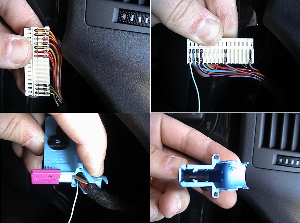

jotake Publicado 28 de Abril del 2005 Autor Denunciar Publicado 28 de Abril del 2005 Imagen del conector azul que esta situado detras del cuadro. Responder

jotake Publicado 6 de Mayo del 2005 Autor Denunciar Publicado 6 de Mayo del 2005 Gracias Mad-i Cuadro de instrumentos - hasta año de modelos 1999 Ocupación de los contactos en los conectores múltiples del cuadro de instrumentos - año de modelos 1997 Conector múltiple, de 20 polos, rojo 1 - → Señal de consumo 2 - no ocupada 3 - no ocupada 4 - no ocupada 5 - Temperatura exterior 6 - Indicación de palanca selectora 7 - no ocupada 8 - no ocupada 9 - --------->Agua de lavado<---------------- 10 - Presión hidráulica 11 - Reset (reposición) del ordenador de a bordo 12 - Señal de Clock para indicación de radiofrecuencia 13 - Señal de Data para indicación de radiofrecuencia 14 - Ordenador de a bordo izquierda 15 - Señal de Enable para indicación de radiofrecuencia 16 - Luz trasera / luz de cruce (control de lámparas) 17 - Relé de incandescencia (sólo en motor Diesel se suprime el control de tensión deficiente en el cuadro de instrumentos durante el tiempo de precalentamiento) 18 - Ordenador de a bordo derecha 19 - Luz de freno 20 - no ocupada Responder
