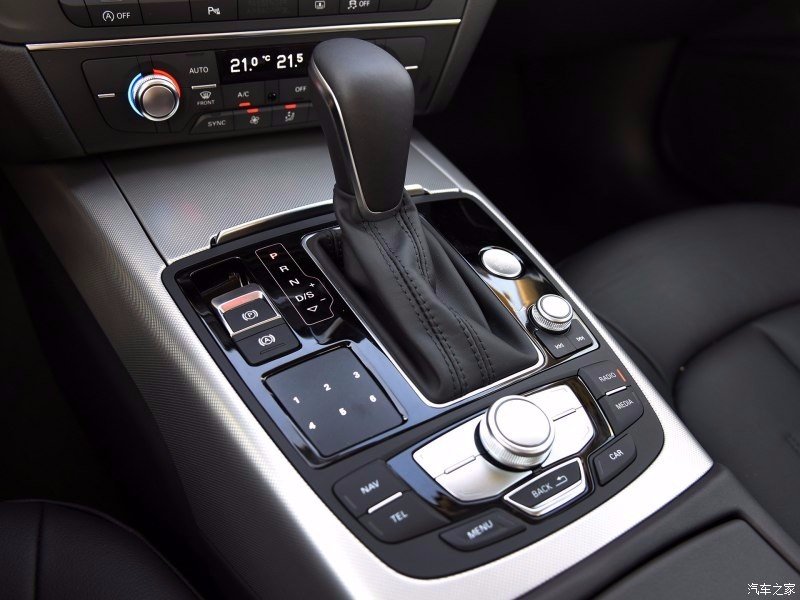

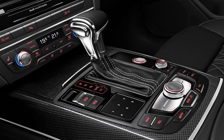

ondevimai Publicado 9 de Mayo del 2017 Denunciar Publicado 9 de Mayo del 2017 (editado) Hola a todos. Mi A6 con cambio automático es de 2013 y por tanto pre-restyling. Me gustaría sustituir la palanca selectora de marchas por como las que empezaron a llevar en el modelo restyling a partir de 2015. La nueva me parece más bonita y elegante. La cuestión es que, además de las diferencias estéticas, funcionalmente son también distintas ya que tienen el botón de bloqueo/desbloqueo en distintos sitios: La antigua lo tiene en el lateral izquierdo y la nueva lo tiene en la parte delantera. Esto implica que el cambio que quiero hacer no sea tan fácil como desmontar una y montar la otra, ya que previamente habrá que hacer alguna adaptación para que con la nueva posición del botón de bloqueo/desbloqueo el sistema sigua funcionando. Es fácil encontrar en internet webs donde comprar las palancas en cuestión, tanto originales como de otros fabricantes. Y también es fácil encontrar información, vídeos y tutoriales sobre cómo desmontar y montar las palancas pero lo que he encontrado muestra sólo como cambiar de una palanca con botón lateral a otra con botón lateral, o bien de una con botón frontal a otra con botón frontal. Pero no encuentro lo que yo necesito: adaptar el mecanismo de la propia palanca para que siga funcionando con la nueva posición que tendría el botón de bloqueo. Bueno, espero que se haya entendido lo que quiero hacer y mi duda y a ver si alguien ha hecho esto previamente, sabe algo del tema, o puede orientarme... Por el foro he buscado y no encontré ningún post relativo a este asunto ni ningún tutorial al respecto. Gracias de antemano y un saludo! Editado 9 de Mayo del 2017 por ondevimai Responder
guanterarefrigerada Publicado 9 de Mayo del 2017 Denunciar Publicado 9 de Mayo del 2017 Que lo mío no valga pa ná, pero veo mucho más bonita la palanca que llevas, tipo "Yate" a la nueva que llevamos, tipo pomo MOMO vendido en Cartruñing, "su tienda Truñing de confianza". de nuevo, que lo mío no valga pa ná, pero yo echo de menos mi pomo de antes, y lo cómodo de accionar que era con el botón lateral (casualidades, justo donde los humanos tenemos el pulgar) y lo guay que iba mi mano apoyada en ese ancho y confortable pomo, no como el de ahora... puntiagudo y nada ergonómico. Responder
ondevimai Publicado 10 de Mayo del 2017 Autor Denunciar Publicado 10 de Mayo del 2017 Hola guantera, gracias por darme tu punto de vista. Estoy de acuerdo contigo en que la antigua parece más cómoda y ergonómica, pero a mí no me parece más bonita, la veo demasiado "tocho"... no sé... La nueva es más estilizada y por eso me gusta más. Responder
TTquattro Publicado 10 de Mayo del 2017 Denunciar Publicado 10 de Mayo del 2017 Hola, Siento no poder ayudarte, desconozco el proceso de cambio, pero opino como tú, la nueva es mucho mas estilizada y se ve mas actual. Suerte en tus averiguaciones. Saludos Responder
