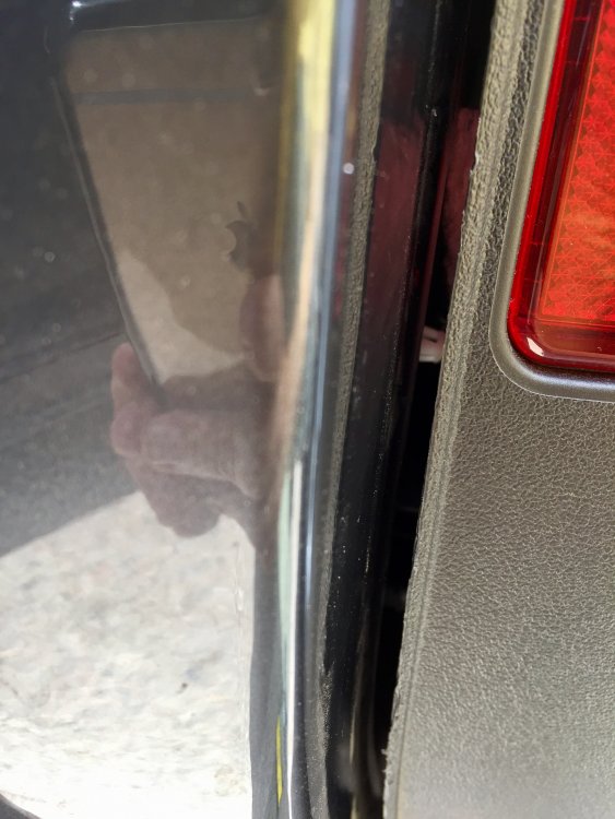

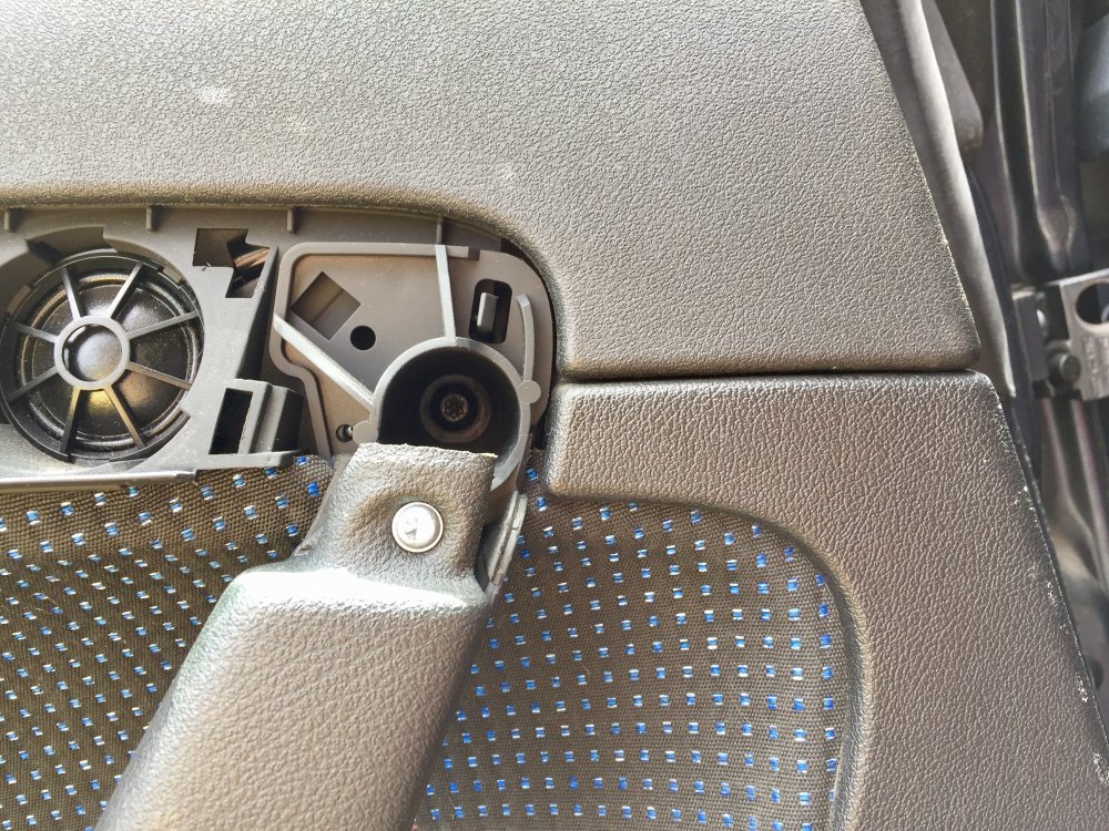

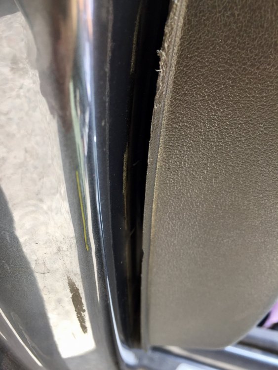

He bajado al coche para indicarte dónde están exactamente:
Las dos últimas es el paño que sale tirando ya que va a grapas. Cómo ves lo tengo desencajado porque lo dejé al ver lo aparatoso de la reparación.
Edito: olvidé añadir que una vez quites el paño ya veras otro plástico que igualmente sale tirando, (está bastante duro), y ya luego el interior de la puerta junto con el motor.
Si te fijas y pruebas a moverlo, verás que el cristal sigue sin responder hasta que desmontes el motor y ya liberes el cable.
