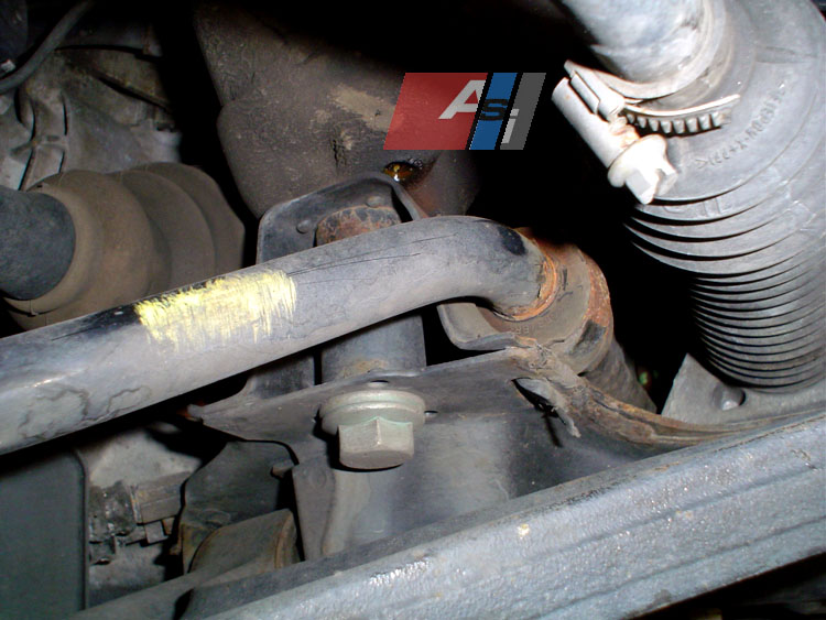

GhosTT Publicado 17 de Julio del 2005 Denunciar Publicado 17 de Julio del 2005 (editado) Eigs!! Me reincorporo al tema!! :cry2: Este sabado por fin consegui tener un hueco para acercarme al taller y levantar el coche tranquilamente, y efectivamente tengo las barras estabalizidaras muy mal. Os pongo unas fotos haber si ayuda :cry2: Como ya hemos comentado anteriormente, estas barras de suelen dar muchos problemas por una goma de la propia pieza, como por el desgsate de las gomas y fijaciones que la sujetan (en este hilo estamos recopilando un montón de información ). EN esta foto se ve la sujección bajo la rueda delantera izquierda (donde peor se encontraba) Editado 18 de Julio del 2005 por GhosTT Responder

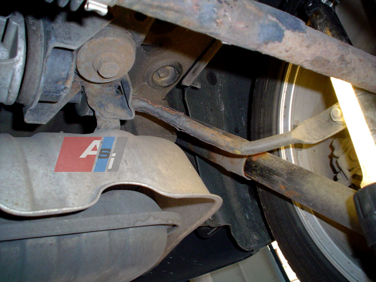

GhosTT Publicado 18 de Julio del 2005 Denunciar Publicado 18 de Julio del 2005 Y el trasero derecho también estaba bastante tocado... No pongo más fotos para no aburrir, porque más o menos era lo mismo en los otros ejes: desconchado de la pintura con un fuerte oxido y corrosión.. Se ve a simple vista que esta bastante "deteriorado" :cry2: :cry2: Responder
fugui Publicado 18 de Julio del 2005 Denunciar Publicado 18 de Julio del 2005 Y puede ser q en dos semanas ,utilizandolo solo los fines de semana, se lleguen a deteriorar tanto como para volver a hacer ruido????MAgnificas fotos GhosTT! Responder

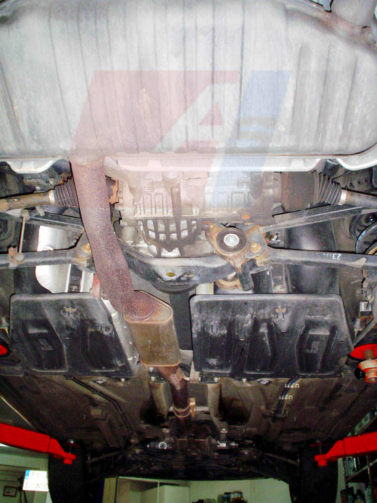

GhosTT Publicado 9 de Agosto del 2005 Denunciar Publicado 9 de Agosto del 2005 GhosTT? Tu coche viene de alemania? Tanto óxido no parece normal ¿no?Es pura curiosidad, no es por meterme con los bajos de tu coche Tienes razón Vill TT Como bien dices mi coche es de alemania, y al comprarlo ya me avisaron que los ultimos meses se los paso parado, con lo que le afectó mucho más la corrosión :cry1: No veas las ganas que tenia de verlo desde abajo, porque los frenos traseros venian muy mal.. Y aunque no lo creas ver el estado en que esta, con casi 100.000 km, no me parece que esté tan mal... :cry1: Y mi idea desde un principio era ir actualizando cosilas poco a poco, asi que ya tengo diculpa! No te preocupes por los comentarios! Para eso se comparte en el Foro: tanto para lo bueno como lo malo, que siempre dicho con respeto y sin mala intención, también se agradece Aqui os dejo una vista general de los bajos a ver si me podeis avisar de algo más!! Responder
