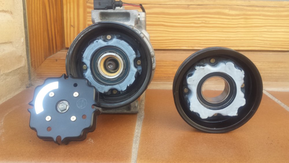

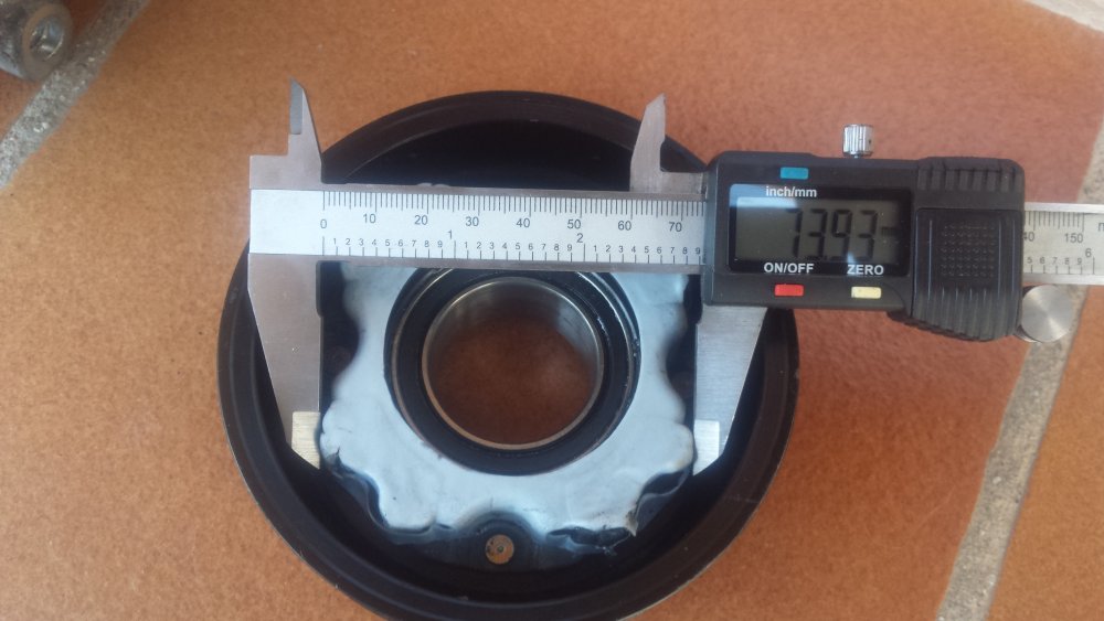

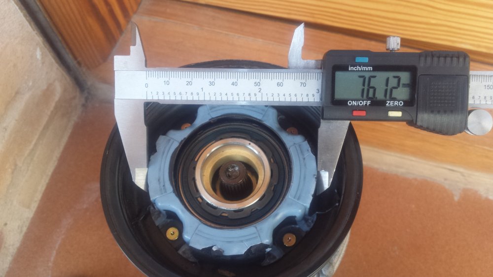

Hola buenas tardes hace unos días expuse un problema ,que no me funcionaba el aire. Su mal fue faltaba la tapa metálica extriada que va al eje del compresor aire marca denso  . Resulta localice un compresor y en el envío se dobló la polea y resulta que el engomado de la polea no es igual al mio y la tapa se queda fija. Hay alguna manera de quitar los remaches de la polea para cambiar parte del acoplamiento?  Esto se suele Hacer? Lo normal es que la polea se moviera libre no.

No acabo de entenderlo pero... ¿No puedes poner todo el conjunto? Sacar el circlip, y con un extractor sacar el conjunto y cambiarlo (rodamiento-polea-...)
