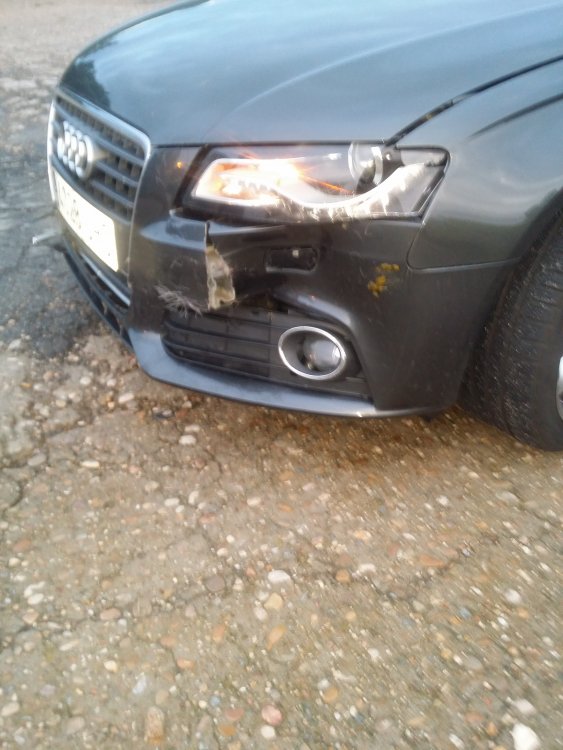

Pinchos Publicado 12 de Mayo del 2017 Denunciar Publicado 12 de Mayo del 2017 Buenos dias a todos! Necesito vuestra ayuda ;-) Ayer me lleve un corzo y mi intención es aprovechar para dar un cambio de imagen al coche. He leido otros post sobre paragolpes y la verdad que me ha ayudado mucho, pero aun no estoy del todo seguro. Quisiera tener todas las referencias apuntadas para ir al concesionario con ello y asi que no puedan ponerme pegas. Ahí, es donde entrais vosotros jejeje He pensado montar: -Paragolpes S-Line (para xenon, sin sensor) -Labio inferior cromado del S4 o S-line pintado -Parrila negra brillante del S4 (quitaré el logo de S4 y pondré el de Sline) -Paneles de los antiniebla. Creo que montaré los de Sline porque los del S4 seguro que se disparan de precio Me tienen que cambiar el faro que también se rompió del golpe y voy a intentar que me cambien ya la bombilla de xenon y ya aprovechar para comprar el pack (aunque me toque pagar parte) y ya saber que las bombillas estan perfectas. Si crees que algo no quedaría bien, comentarmelo que ese es el objetivo de post Estoy abierto a cualquier consejo, cualquier cosas que se os ocurra. Como siempre, gracias de antemano! Responder
