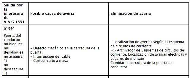

AnTTonio Publicado 14 de Abril del 2005 Denunciar Publicado 14 de Abril del 2005 Los fallos los habia reseteado y despues de 2 dias siguen apareciendo estos: Address 35 ------------------------------------------------------- Controller: 8N8 962 267 Component: Zentralverrieg.,DWA D05 Coding: 06730 Shop #: WSC 01232 1 Fault Found: 01559 - Drivers Door 60-00 - Won't Safe Address 56 ------------------------------------------------------- Controller: 4B0 035 186 D Component: Radio 0001 Coding: 00513 Shop #: WSC 01236 1 Fault Found: 00852 - Loudspeaker(s): Front 36-00 - Open Circuit Necesito saber porqué salen y como se puede solucionar Responder

Pires Publicado 14 de Abril del 2005 Denunciar Publicado 14 de Abril del 2005 (editado) Perdona, amigo, ya estoy en ello... Dame unos minutillos, que llevo una temporada que no paro :blink: :clap1: Saludos P.S. Venga, el primero... Editado 14 de Abril del 2005 por Pires Responder

Pires Publicado 14 de Abril del 2005 Denunciar Publicado 14 de Abril del 2005 ...y el segundo (he editado mi anterior mensaje para poner el primero) :blink: Saludos Responder
AnTTonio Publicado 14 de Abril del 2005 Autor Denunciar Publicado 14 de Abril del 2005 Gracias de nuevo Pires. El caso es que la puerta se abre y cierra, bloque y desbloquea con toda normalidad. No noto ninguna anomalía pero ahí sale el error. Lo del altavoz, pues lo mismo, a simple vista funcionan correctamente. No sé :blink: Responder
