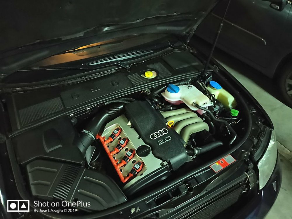

AzagraMac Publicado 27 de Marzo del 2019 Denunciar Publicado 27 de Marzo del 2019 (editado) Tengo ese motor, con 176.000km, y no me consume nada de aceite, de ser asi en los km que llevo, llevaria ya garrafa y media consumida, y sigue en su nivel. Uso aceite 5w30, la ultima vez me han puesto Castrol EDGE 5w30, y perfecto. De echo uso tambien aditivo ceramico Xenum VRX500 Editado 27 de Marzo del 2019 por AzagraMac Responder
