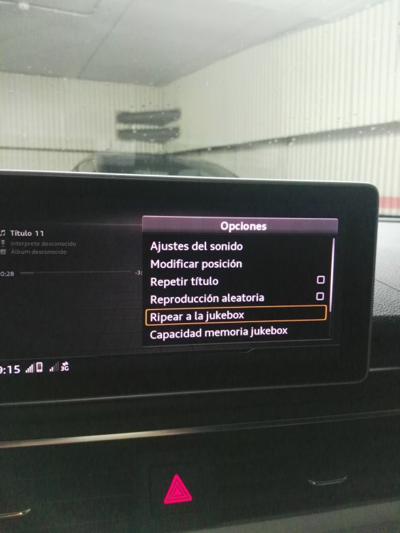

Karagua Publicado 16 de Mayo del 2017 Denunciar Publicado 16 de Mayo del 2017 Buenas Compañeros, Lo primero agradecer a andyhud007 del foro vwaudiforum.co.uk que es el autor de la codificación. Buceando por los foros, encontré una codificación para el Q7, que parece ser es muy parecido al nuestro, y la probé en el mío y ha ido estupendo. Mi coche es el A4 B9 sedán de mayo 2016, sin ningún acabado especial. Tiene eso si MMI plus y "jukebox" y VC. Para los que tienen jukebox, existe la posibilidad de ripear CD's e incluso DVD's al disco duro de la Jukebox, aunque no viene ACTIVADO y hay que activarlo via codificación. Riesgo: bajo Pongo la codificación larga para que se pueda hacer también con VAG-COM, pero para el OBD11 aparecen las etiquetas, aunque ya sabeis, cambiando en el 0]1, lo podéis hacer. Nos vamos al módulo 5F Codificación: "byte 24" y activamos el "bit 5" le damos al tick verde y salimos En el mismo módulo 5F Adaptaciones Y buscamos: "Copiar datos multimedia unidad óptica" Normalmente estará en "OFF", lo pasamos a "ON" o "active", no recuerdo exactamente Pulsamos el tick verde y salimos. Posteriormente Resetear el MMI. Si estamos escuchando una canción del CD, al pulsar +, aparece una nueva opción: "Rip to jukebox" o guardar al jukebox". Después te preguntará si salvar el tea o el CD entero. Otro día con más tiempo cuelgo capturas. Responder
Karagua Publicado 16 de Mayo del 2017 Autor Denunciar Publicado 16 de Mayo del 2017 Subo foto de la nueva función en el MMI Responder

AitorFC Publicado 26 de Abril del 2022 Denunciar Publicado 26 de Abril del 2022 En 16/5/2017 a las 12:40, Karagua dijo: Subo foto de la nueva función en el MMI Gracias! Termino de probarlo y ya tengo habilidada la funcion. En cuanto pueda guardare algunos cd’s viejos que tengo y asi libreo espacio en el coche, y ademas me evito desgastarlos aun mas. Responder
