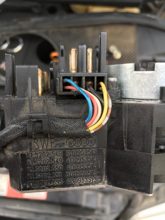

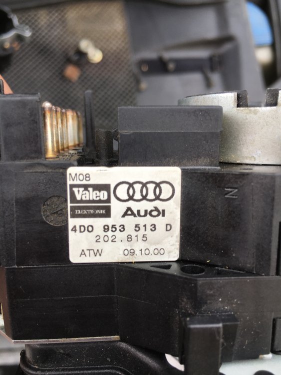

Japermin Publicado 16 de Mayo del 2017 Denunciar Publicado 16 de Mayo del 2017 Hola vou a cambiar la maneta del tempomat, he descragado el brico de como hacerla, pero no me coinciden los cables con los del brico.... Manet antigua ref:4D0953513D Manera a colocar ref: 4D0953513C Alguien tiene el esquema? Es tipo ajm, de octubre del 2000, creo que es el mismo que rampalo, he visto los progresos que hicieron el y carlos, pero no consigo localizar el esquema. Podéis ayudarme? Os adjunto las fotos de las maneras por si sirve de algo Responder

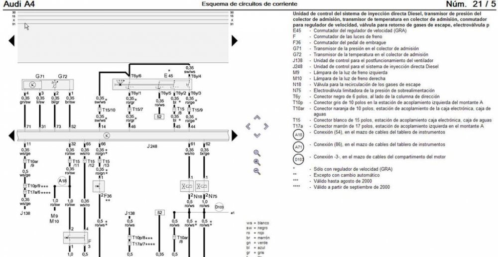

zeimon Publicado 16 de Mayo del 2017 Denunciar Publicado 16 de Mayo del 2017 Creo que es este Responder
Japermin Publicado 16 de Mayo del 2017 Autor Denunciar Publicado 16 de Mayo del 2017 Muchas gracias compañero, voy a probar a ver si me da tiempo, mañana os cuento.. Responder
Japermin Publicado 17 de Mayo del 2017 Autor Denunciar Publicado 17 de Mayo del 2017 Nada no hay forma, no me coinciden los conectores, ni los cables ni nada. Lo he tenido que llevar a un taller, ha solicitado el esquema completo del coche, por que vemos algo raro, segun el vin esta fabricado en 2001, pero la fecha de primera matriculacion es de octubre de 2000. Tendremos que esperar.... Responder

zeimon Publicado 7 de Junio del 2017 Denunciar Publicado 7 de Junio del 2017 Algo raro hay. Yo creo que no está bien conectado. De que año es? Manual o automático? Para mirarte el esquema en el Elsa. También puedes probar con el vagcom a ver si en los canales de la centralita se activa o no al pisar el freno, embrague y conectar y desconectar la maneta Responder

Japermin Publicado 8 de Junio del 2017 Autor Denunciar Publicado 8 de Junio del 2017 En 2017-6-7 a las 21:18, zeimon dijo: Algo raro hay. Yo creo que no está bien conectado. De que año es? Manual o automático? Para mirarte el esquema en el Elsa. También puedes probar con el vagcom a ver si en los canales de la centralita se activa o no al pisar el freno, embrague y conectar y desconectar la maneta A ver cuando lo miras con vagcom se cambia de 0 a 1 osea activado desactivado al tocarlo, funciona intermitente, pero no mantiene nunca la velocidad, solo acelera. El coche esta matriculado en oct-2000 pero según el vin es del 2001, si me lo puedes mirar....gracias de antemano Responder
