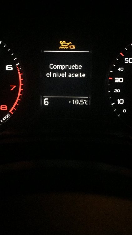

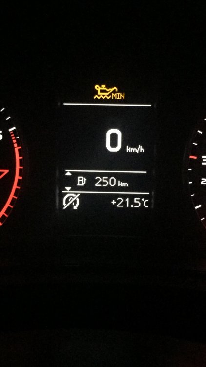

acabo de bajar al garaje y al ir arrancar el a1 me salió en la pantalla "Nivel bajo de aceite"
el coche tiene ahora 13000km, esto es normal ?
el aceite que lleva es 5/30 Castrol edge?
en el concesionario los rellenos te los cobran? Cuando tenia el Mini si me entraban "gratis" estando en garantía .
Muchas gracias de antemano
Hola compañero, es posible que con esos Km  te consuma ese aceite, obsérvalo pero no es nada alarmante, respecto a los rellenos en taller, lo mejor es que te compres tu en cualquier Carrefour ( son mas baratos) un bote de aceite ( Castrol 5/30 EDGE) que te cuesta 14€ y lo tienes siempre en el coche por si te coge en fin de semana o así. No se si te cobraran por echártelo en el Conce, eso depende de lo majos que sean aunque pienso que no debieran.

suelen consumir un poco de aceite y mientras no sea en exceso no es alarmante.
Como dice el compi compra es bueno llevar siempre en el coche un litro por si te ocurre en carretera (que no pasaria nada aunque no le echases, eso solo informa que el nivel a bajado un poco) pero mejor compralo en un sitio de recambios del automovil que te saldra mas barato
Mi coche ha hecho los 10000 Km y me dió por mirarle la varilla y vi que había bajado bastante, probablemente en poco tiempo también me hubiera avisado el nivel mínimo, pero también se que los motores nuevos suelen gastar al principio más de la cuenta, luego, una vez el motor esté más ajustado y rodado el consumo de aceite es mucho más contenido. También hay que tener presente que un coche que  arranca, hace pocos km, para y se enfría, se vuelve a arrancar y otra vez pocos km, se para y se enfría, gasta más, esto es debido a que en frío no hay ditalaciones y se consume más aceite por falta de ajuste, si un coche hace 10000 Km en  recorridos cortos gastará más que otro que haga los 10000 Km en largos viajes.
Me parece normal ese consumo, y comprar tu el aceite en una gasolinera y añadirlo al motor lo puedes hacer en cualquier momento sin pasar por Audi.

tenia en el garaje un par de botes de 1 litro, y le añadí un poquito y ya pillo el nivel y se quitó el aviso .
Asi todo la semana que viene le cambiaré el aceite completo ,ya que con 13.000km ya me parece suficiente .
