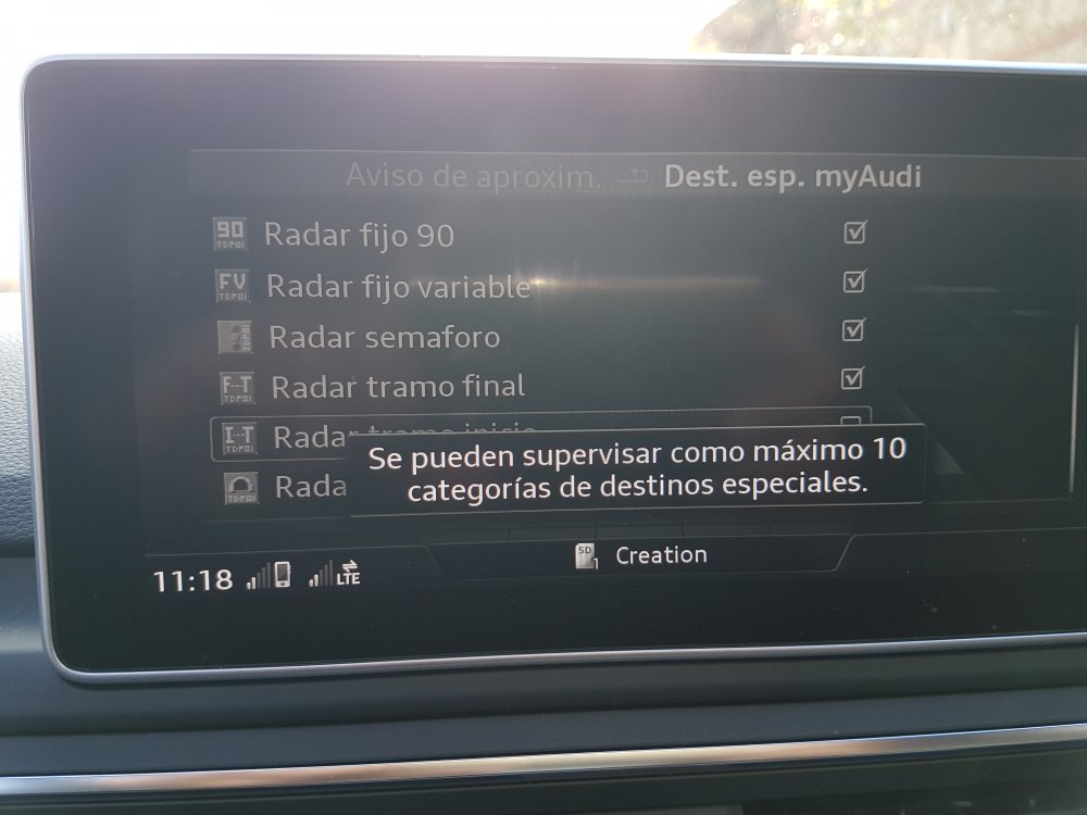

mnhcenter Publicado 24 de Noviembre del 2017 Denunciar Publicado 24 de Noviembre del 2017 Cual puede ser la causa que quiero activar el aviso de proximidad en los radares me sale el aviso que pone en la foto, cuando realmente de los 10 solo tengo activados 8. Responder
alagar27 Publicado 24 de Noviembre del 2017 Denunciar Publicado 24 de Noviembre del 2017 hace 13 minutos, mnhcenter dijo: Cual puede ser la causa que quiero activar el aviso de proximidad en los radares me sale el aviso que pone en la foto, cuando realmente de los 10 solo tengo activados 8. eso te sale porque ya tienes avisos marcados como de gasolinera o farmacia o otro tipo de poi y solo deja un maximo de diez pois marcarlos para que te avise y al marcar ocho de radares no te deja mas Responder
mnhcenter Publicado 24 de Noviembre del 2017 Denunciar Publicado 24 de Noviembre del 2017 hace 1 hora, alagar27 dijo: eso te sale porque ya tienes avisos marcados como de gasolinera o farmacia o otro tipo de poi y solo deja un maximo de diez pois marcarlos para que te avise y al marcar ocho de radares no te deja mas Lo había pensado y lo he mirado. Por si me he equivocado, donde he de mirar si hay otros pois marcados para avisar. Responder
alagar27 Publicado 24 de Noviembre del 2017 Denunciar Publicado 24 de Noviembre del 2017 hace 15 minutos, mnhcenter dijo: Lo había pensado y lo he mirado. Por si me he equivocado, donde he de mirar si hay otros pois marcados para avisar. Pues se mira en la misma zona donde marcas lo de los pois de radares que te sale lo de gasolineras, farmacias y eso. Responder
