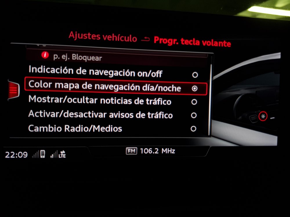

Joselillo86 Publicado 19 de Mayo del 2017 Denunciar Publicado 19 de Mayo del 2017 hace 11 minutos, alagar27 dijo: pero primero habra que configurarlo para que funcione Sisi está claro, lo comentaba por lo que decíais de comprar la botonera, que lo mismo no es necesario. Otra opción también es cambiar el modo de conducción desde el "comodín" del volante (la tecla *) Responder
alagar27 Publicado 19 de Mayo del 2017 Denunciar Publicado 19 de Mayo del 2017 hace 46 minutos, Joselillo86 dijo: Sisi está claro, lo comentaba por lo que decíais de comprar la botonera, que lo mismo no es necesario. Otra opción también es cambiar el modo de conducción desde el "comodín" del volante (la tecla *) desde ese comodin que comentas no creo se pueda ya que solo tiene unas opciones preconfiguradas para usar ese boton del volante pero nada mas yo creo que si es necesario la botonera para poder cambiar de modo sin tener que codificar cada vez con el obd o vagcom Responder

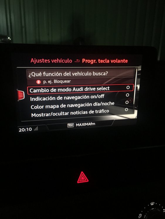

Joselillo86 Publicado 19 de Mayo del 2017 Denunciar Publicado 19 de Mayo del 2017 hace 7 horas, alagar27 dijo: desde ese comodin que comentas no creo se pueda ya que solo tiene unas opciones preconfiguradas para usar ese boton del volante pero nada mas yo creo que si es necesario la botonera para poder cambiar de modo sin tener que codificar cada vez con el obd o vagcom Responder
alagar27 Publicado 19 de Mayo del 2017 Denunciar Publicado 19 de Mayo del 2017 Vaya. Es cierto. No recordaba esa opcion Ahora solo falta que se pueda configurar con obd Responder
alagar27 Publicado 19 de Mayo del 2017 Denunciar Publicado 19 de Mayo del 2017 (editado) hace 1 hora, alagar27 dijo: Vaya. Es cierto. No recordaba esa opcion Ahora solo falta que se pueda configurar con obd Me engañe. Eso joselillo sera porque tu tienes el ads o algun extra que no tengo yo y por eso te da la opcion pero yo no tengo dicha opcion. Editado 19 de Mayo del 2017 por alagar27 Responder
Joselillo86 Publicado 19 de Mayo del 2017 Denunciar Publicado 19 de Mayo del 2017 hace 1 hora, alagar27 dijo: Me engañe. Eso joselillo sera porque tu tienes el ads o algun extra que no tengo yo y por eso te da la opcion pero yo no tengo dicha opcion. Sisi yo lo llevo! Jejejeje. Yo dejaba ahí la idea, que lo mismo se puede activar pero no hace falta poner la botonera específica y es un ahorro y un engorro menos. Responder
alagar27 Publicado 19 de Mayo del 2017 Denunciar Publicado 19 de Mayo del 2017 hace 1 minuto, Joselillo86 dijo: Sisi yo lo llevo! Jejejeje. Yo dejaba ahí la idea, que lo mismo se puede activar pero no hace falta poner la botonera específica y es un ahorro y un engorro menos. Esta bien la idea pero pienso que si que hara falta dicha botonera para que funcione con ese boton del volante y no solo codificando vaya Responder
