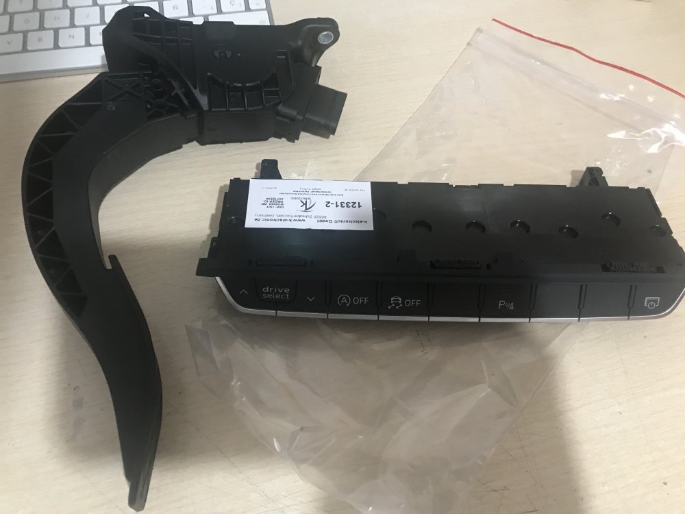

WillySonicteam Publicado 4 de Abril del 2019 Denunciar Publicado 4 de Abril del 2019 Buenas otra vez,ando unos dias liado con curro y a ratos libres voy gastando el tiempo en recopilar informacion,sobre el proyecto que tengo entre manos,instalar los sensores delanteros para visualizarlos como el parking system plus y aprovechando ya en cambiar botonera por una que tenga Drive select,con su respectivo pedal de acelerador. Lo que me tiene mas mosca de todos es el drive select,ya que se habla de codigos svm y que solo lo pueden hacer en Audi. Recopilando y demas,(corregidme si me equivoco) los codigos svm,son codigos que usa audi para enviar a la central de datos y verificar que sea instalado las modificaciones en el coche. Por lo que estara ya guardada la configuaracion para si otro dia actualizan el software de la ECU. El tema esta es que partiedo que estoy en el post del Drive select,puedo asegurar algunas cosas,y es que indagando por las configuaraciones de obd,me e fijado que tenemos (almenos en el mio),un advanced sin drive select,activada la botoneria y los diferentes parametros de coduccion.Esta a falta de darle a algunos sitios para activarlo,pero esta preconfigurado para que si se instalan los botones funcione sin caler activarlos. Mirando en otros foros e visto esta activacion,en teoria esto activa el Drive select con botonera y pedal acelerador. Hay estos dos primeros que no se de donde se activa,o que se modifica. Estos... ENG122229-ENG117736-Car_Function_List_BAP_Gen2-charisma_0x17,activated ,64 ENG122229-ENG117737-Car_Function_List_BAP_Gen2-charisma_0x17_msg_bus,Terminal 15 ,64 Estos ya si se donde estan. -44 coding Audi drive select not active-> active 5f adaptation Car function adaptations gen2 menu_display_carisma ->active menu_display_carisma_over_treshold_high-> active Responder

WillySonicteam Publicado 25 de Abril del 2019 Denunciar Publicado 25 de Abril del 2019 Bueno,todo el material en casa.Siento decir que el Drive select si o si,hay que pasar por la casa,ya que asocian la activacion al VIN del vehiculo,algo antes garcia lo comento.Por esto por mucho que intente poner botonera,pedal y activacion no rula. Asi que lo que hare sera comprar activacion en Audi o similar. Responder

WillySonicteam Publicado 16 de Julio del 2019 Denunciar Publicado 16 de Julio del 2019 Hay que pasar por audi si o si para activar el drive select,lo unico que puedes hacer es como victortfsi y activarlo permanentemente pero sin opcion de cambiar. Responder

Shadax Publicado 17 de Enero del 2023 Denunciar Publicado 17 de Enero del 2023 hace 1 hora, Leo R dijo: es decir, tiene protección de componentes o simplemente colocando los botones podría funcionar? Un saludo! No funcionará colocando solamente la botonera. No tiene protección de componentes, pero sí tiene unos códigos de activación específicos que solo pueden activarse en la Audi. Responder
