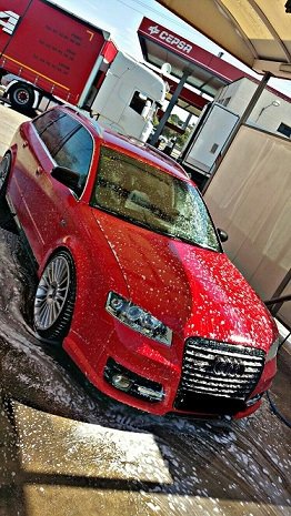

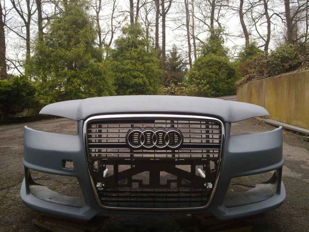

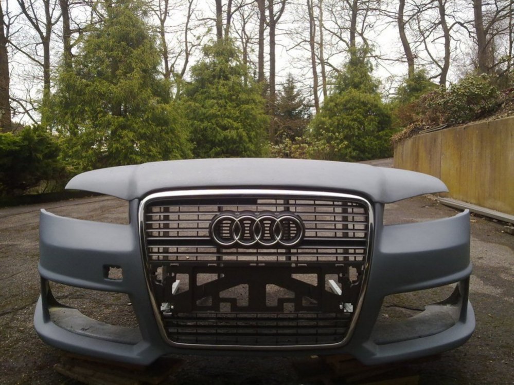

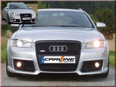

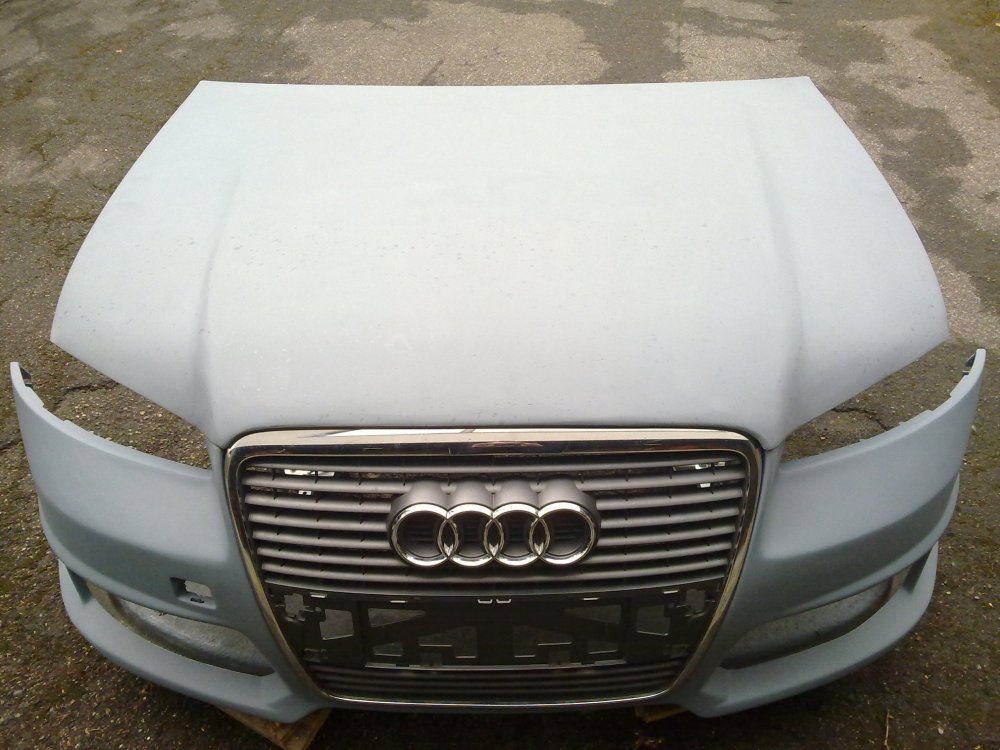

abril Publicado 19 de Mayo del 2017 Denunciar Publicado 19 de Mayo del 2017 Yo le coloqué un kitt delantero Carline que requiere menos modificación y jaleo que el propio del b7 y el resultado, bajo mi punto de vista, es muy bueno. Responder
abril Publicado 19 de Mayo del 2017 Denunciar Publicado 19 de Mayo del 2017 (editado) Consta de un paragolpes, una extensión de capó que se une (tras cortar lo necesario) a el original y una calandra de A6 (NO VIENE INCLUIDA). No hay que cortar aletas, ni modificar viga, es muy sencillo. Editado 19 de Mayo del 2017 por abril Responder

abril Publicado 20 de Mayo del 2017 Denunciar Publicado 20 de Mayo del 2017 (editado) Hay que homologar, No baja a penas respecto a el original ya que los plásticos cubrecarter van atornillados en el y no se aprecia aunque estéticamente si lo parece. Yo no llevo taloneras DTM, llevo las de S4 en las puertas y queda todo uniforme. El precio no lo recuerdo ya que hace bastante tiempo, pero no fue muy caro... La única pega (pero era consciente de ello cuando lo monte), que al unir con fibra la extensión de capo a la chapa ahora, despues de varios años, tendré que volver a reforzarlo ya que se está empezando a agrietar...pero volvería a ponerlo 1000 veces más Editado 20 de Mayo del 2017 por abril Responder
