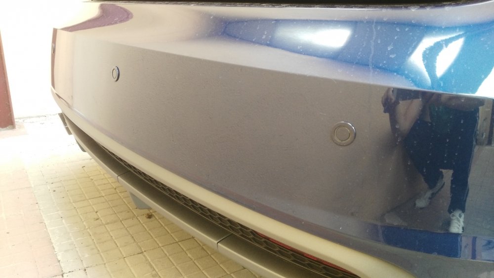

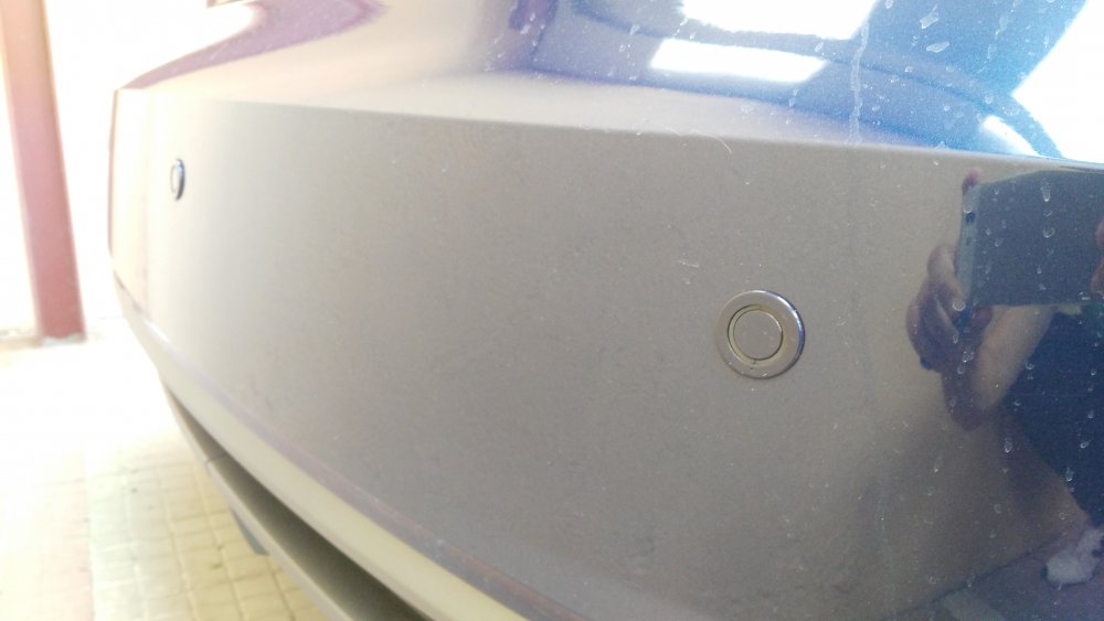

Serjio Publicado 28 de Mayo del 2017 Denunciar Publicado 28 de Mayo del 2017 @carlosA5 ¿Podrías poner unas fotos de los sensores para verlos? Responder

carlosA5 Publicado 29 de Mayo del 2017 Autor Denunciar Publicado 29 de Mayo del 2017 Hola, pongo unas fotos como me habiais pedido. A ver si soy capaz de subir el pdf de las instrucciones Responder
Tineo Publicado 29 de Mayo del 2017 Denunciar Publicado 29 de Mayo del 2017 (editado) http://www.a1-forum.co.uk/a1forum/viewtopic.php?t=5778 No sé cómo tienen valor a ofrecer eso como reequipamiento oficial, no tiene conexión canbus así que es lo mismo que poner un kit Valeo o similares con un coste ínfimo respecto a ello. Editado 29 de Mayo del 2017 por Tineo Responder
