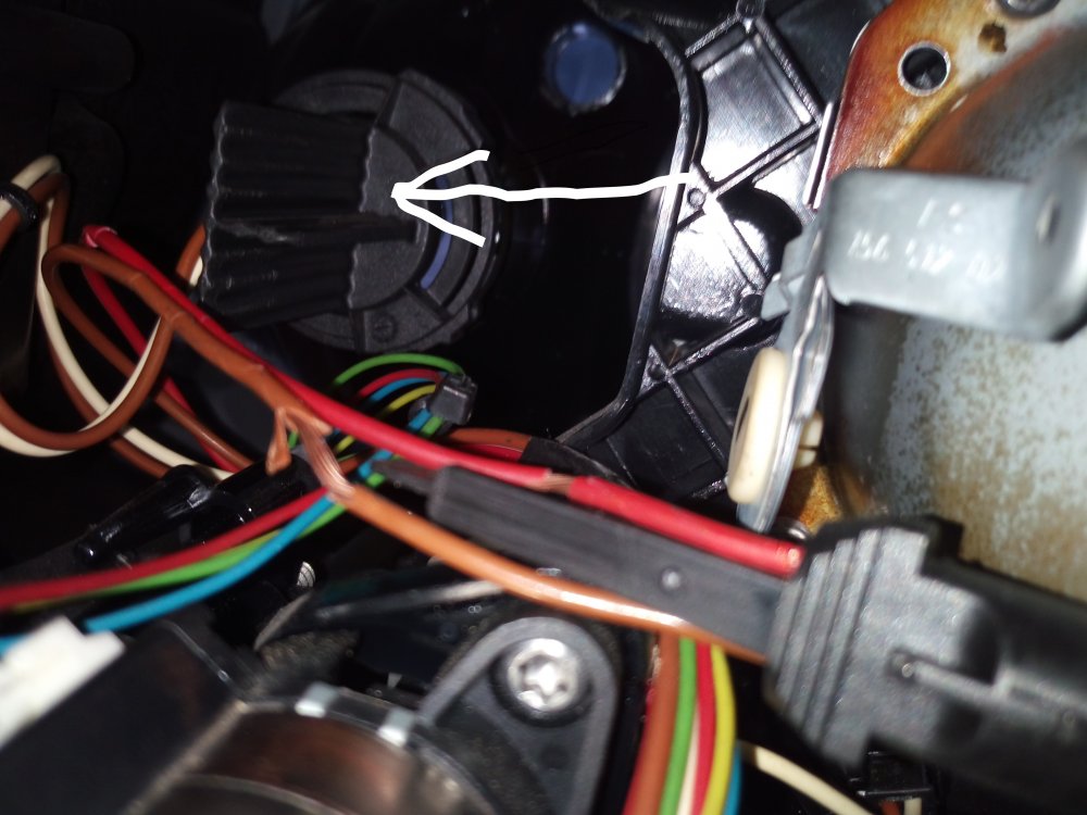

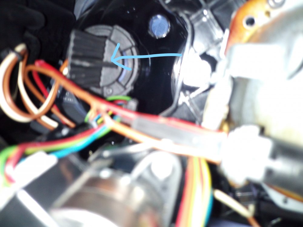

angelillo2 Publicado 21 de Mayo del 2017 Denunciar Publicado 21 de Mayo del 2017 hola,. tengo un 3.0 tiptronic del 2007 con xenon .me he puesto a cambiar las bombillas de luz diurna la que van alado del xenon y no se como salen. he legado a la bombilla y no me entra bien la mano y no se como soltar el, casquillo para sacar bombilla. no se si va girando o tirando del casquillo de la bombilla.. he tenido que sacar el filtro de aire en el lado derecho, pero en el izdo, hay que quitar el bote de liquido que va ahi??? voy a ver si pongo una foto para que veáis el casquillo.. a ver si me podeis ayudar.. gracias compis Responder

fjalonso Publicado 21 de Mayo del 2017 Denunciar Publicado 21 de Mayo del 2017 Lo que has marcado con la flecha azul hay que girarlo un cuarto de vuelta a izquierda. Habrás de ayudarte de por ejemplo unos alicates de puntas (de cerrar) algo largos para que te sea más fácil. Con dos o tres dedos (más no entran) es prácticamente imposible. El el del lado izquierdo, habrás de aflojar la abrazadera del deposito de la servodirección. Después dejas caer el deposito hacia abajo y aplastas ligeramente la abrazadera. Luego mucha maña y lograrás cambiar la lámpara. Suerte. Responder
ChristianD3 Publicado 22 de Mayo del 2017 Denunciar Publicado 22 de Mayo del 2017 hace 9 horas, fjalonso dijo: Lo que has marcado con la flecha azul hay que girarlo un cuarto de vuelta a izquierda. Habrás de ayudarte de por ejemplo unos alicates de puntas (de cerrar) algo largos para que te sea más fácil. Con dos o tres dedos (más no entran) es prácticamente imposible. El el del lado izquierdo, habrás de aflojar la abrazadera del deposito de la servodirección. Después dejas caer el deposito hacia abajo y aplastas ligeramente la abrazadera. Luego mucha maña y lograrás cambiar la lámpara. Suerte. Tal cual te ha dicho el compañero, cuesta trabajo por el poco espacio que hay, pero así las cambié yo. Responder

multi2.8 Publicado 22 de Mayo del 2017 Denunciar Publicado 22 de Mayo del 2017 Yo la gire con una llave de tuvo. La metes hasta ver cual es y luego la giras. Te será más fácil. Responder
fjalonso Publicado 22 de Mayo del 2017 Denunciar Publicado 22 de Mayo del 2017 hace 2 horas, multi2.8 dijo: Yo la gire con una llave de tuvo. La metes hasta ver cual es y luego la giras. Te será más fácil. Buena idea la llave de tubo. Responder
