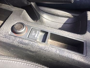

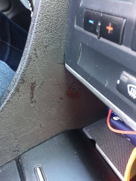

Ferr70 Publicado 22 de Mayo del 2017 Denunciar Publicado 22 de Mayo del 2017 ¿Alguien sabe si esto es suciedad, despintado o requemado del sol? es un cabrio con años y no se como repararlo. Iba a vinilarlo... Responder
Serjio Publicado 22 de Mayo del 2017 Denunciar Publicado 22 de Mayo del 2017 Por desgracia los interiores de los B6 salieron con un acabado gomoso que con el tiempo se quitaba y dejaba el mueble, pues como lo ves. Solución, o pintarlo después de limpiarlo bien o comprar un mueble nuevo en la casa que ya vienen con los problemas solucionados. Un saludo. Responder
Oscar6919 Publicado 22 de Mayo del 2017 Denunciar Publicado 22 de Mayo del 2017 Es lo que dice Serjio, el mío estaba mas o menos igual y lo acabo de pintar. No es complicado y el resultado es bastante bueno. Como opciones tienes: La marca Volico, alemana, especializados en colores originales de Mercedes, Bmw y Audi. Color exacto al original, en contra su tamaño, 150ml y su precio. Otra opción son los centros especializados donde llevando una muestra te sacan el color. Spray de 400ml al mismo precio que Volico. La consola central necesita aproximadamente 300ml de color, mas imprimación y laca. Yo he utilizado Volico y gasté 2 botes de pintura, 1 de Laca y otro de imprimación. Espero que te sirva de ayuda Responder

Ferr70 Publicado 22 de Mayo del 2017 Autor Denunciar Publicado 22 de Mayo del 2017 (editado) Muchas gracias a todos. Yo he vinilado dos salpicaderos de Escarabajo y quedó genial, pero los que lo ponen desconfían por el tipo de superficie, que no es lisa. Argentum es como una especie de milagro Audi de los panes y los peces...para mi desgracia yo he de llevarlo todo a un taller. Me encantaría cambiar la consola entera, si realmente vale 140, pero luego hay que sumar un montón de cosas y el montaje, total 500 pavos mínimo. Editado 22 de Mayo del 2017 por Ferr70 Responder

P4nxO Publicado 23 de Mayo del 2017 Denunciar Publicado 23 de Mayo del 2017 Pero llevas boton Start/Stop ?? si no es así ya te baja 100€ (iva incl.) el presupuesto... pero claro, es todo lo que quieres cambien entiendo, si no, quedaria fea, una parte impoluta y la otra desgastada... si lo quieres hacer completo es asi... los 400 no te los quita nadie... has probado a mirar como estan las de desguace? o por ebay? Responder
Ferr70 Publicado 23 de Mayo del 2017 Autor Denunciar Publicado 23 de Mayo del 2017 Hola, no no llevo el botón, me lo ha metido en el presupuesto. La verdad es que yo solo quiero reparar el mueble, que no se vea como en la foto. He quedado con un chico que se ve que se dedica a reparar estas cosas, las pinta. Solo me cobra 70 eur. Veré como queda. Responder
