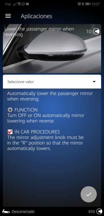

dmolitio Publicado 30 de Julio del 2019 Denunciar Publicado 30 de Julio del 2019 yo con el odb eleven he conseguido algo , os adjunto pantallazo , Responder
