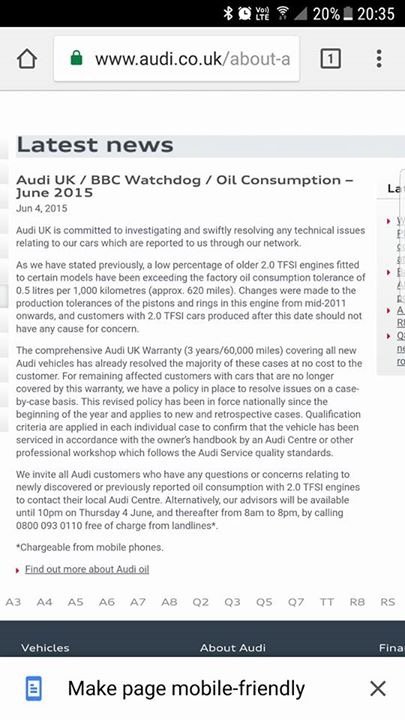

Joselillo86 Publicado 28 de Julio del 2017 Denunciar Publicado 28 de Julio del 2017 He encontrado esto Responder
javieres Publicado 29 de Julio del 2017 Autor Denunciar Publicado 29 de Julio del 2017 Gracias por el aporte Joselillo. La pena es no ser británico y haber comprado el coche en Reino Unido, donde aparte de reconocer el problema se ve que tienen más consideración hacia el cliente. La Atención al Cliente de Audi en España es la mayor escoria con la que he tratado nunca. Primero se olvidan de la reclamación y hasta que no vuelves a llamar para preguntar cómo va el tema, no inician (si es que) ningún trámite. Al cabo de un tiempo te comunican por email que no van a tener ninguna atención comercial en tu caso, sin dar ninguna explicación. Tratas de que te den una explicación y quien te responde a los emails debe ser un robot porque le haces varias preguntas y sólo sabe contestar lo que ya te dijo en el primer email. Entonces les llamas por teléfono y la persona que te atendió en primera instancia nunca se puede poner al teléfono. En su lugar, da la cara uno que debe ser el becario quien todo lo que alcanza a decir una y otra vez es "de verdad que lo siento pero yo no puedo hacer más". Así en bucle hasta el infinito. Saludos Responder
Joselillo86 Publicado 29 de Julio del 2017 Denunciar Publicado 29 de Julio del 2017 El chaval que lo ha colgado, creo que le van a reconstruir el motor pero no sé si le pagan todo o parte! Le puedo preguntar cuando pase un tiempo a ver en que ha terminado la cosa. saludos!! Responder

Joselillo86 Publicado 26 de Agosto del 2017 Denunciar Publicado 26 de Agosto del 2017 En 29/7/2017 a las 17:09, javieres dijo: Te lo agradecería. Saludos Buenas! Comentarte que este chaval de UK ya tiene su Audi y le hicieron una reconstrucción del motor en 5 días y no tuvo que pagar nada (pistones y más cosas) Responder
