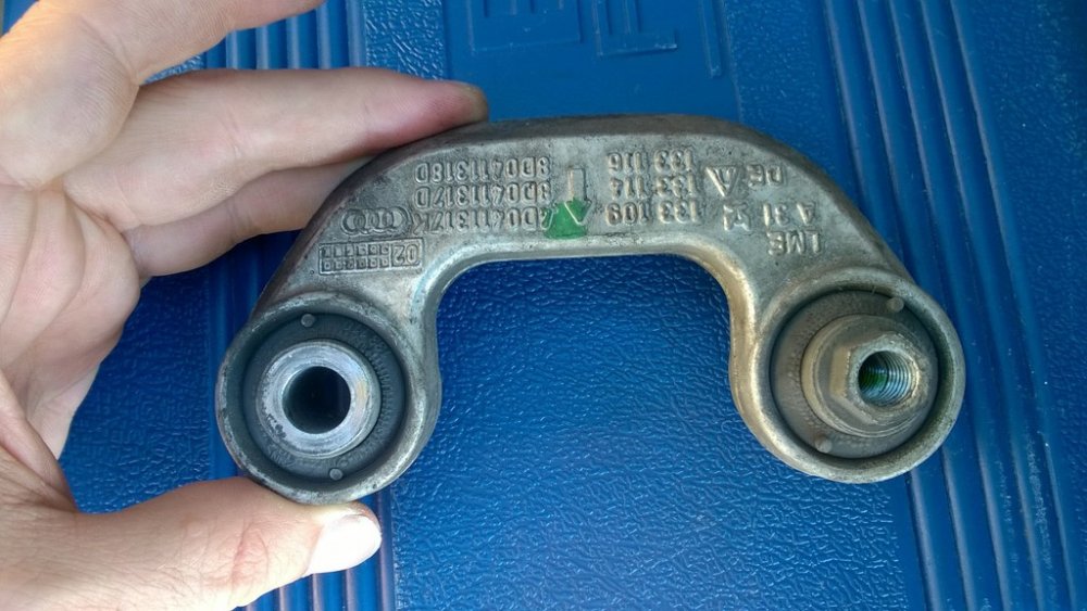

JAVILONGO Publicado 24 de Mayo del 2017 Autor Denunciar Publicado 24 de Mayo del 2017 Con los dos ruidos llevo así un año. El ruido del freno me tiene loco, pero el otro no se si será de la bieleta estabilizadora de la dirección que roza goma con hierro. (Adjunto foto).No creo que sea la correa del alternador. Gracias Carlisu84 Responder

Carlisu84 Publicado 24 de Mayo del 2017 Denunciar Publicado 24 de Mayo del 2017 hace 7 horas, JAVILONGO dijo: Con los dos ruidos llevo así un año. El ruido del freno me tiene loco, pero el otro no se si será de la bieleta estabilizadora de la dirección que roza goma con hierro. (Adjunto foto).No creo que sea la correa del alternador. Gracias Carlisu84 Si tambien es posible de estos tirantes de la estabilizadora, pero eso suena mas como si los rodamientos tubieran tierra Responder
