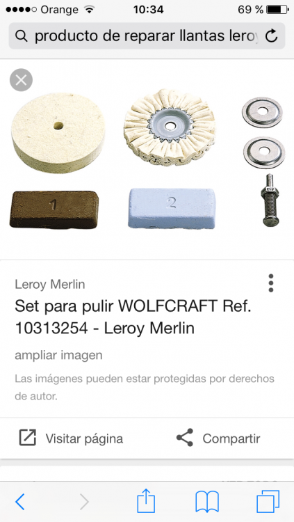

some8 Publicado 25 de Mayo del 2017 Denunciar Compartir Publicado 25 de Mayo del 2017 hace 13 horas, sergisans18 dijo: Buenas tardes a todos, Esta tarde he tenido un problema en el parking y he rascado las llantas contra el bordillo. La verdad que nunca me había pasado nunca con ningún coche que he tenido. Sabéis si se pueden pulir/pintar/reparar y que queden bien? Al ser llantas de aleación "pulidas en algún lugar", me da miedo que no se pueda o que queden mal. Al no haberme pasado nunca voy bastante perdido con el tema.. Gracias y saludos!! Hola, lo del radio de la llanta es más difícil, pero lo puedes disimular muchísimo con este kit de reparación, lo puedes encontrar en el Leroy Melin. (conozco a muchos que ya lo repararon con eso y con muy buen resultado). un saludo desde la Rías Baixas ? Responder Enlace al comentario Compartir en otros sitios web More sharing options...
