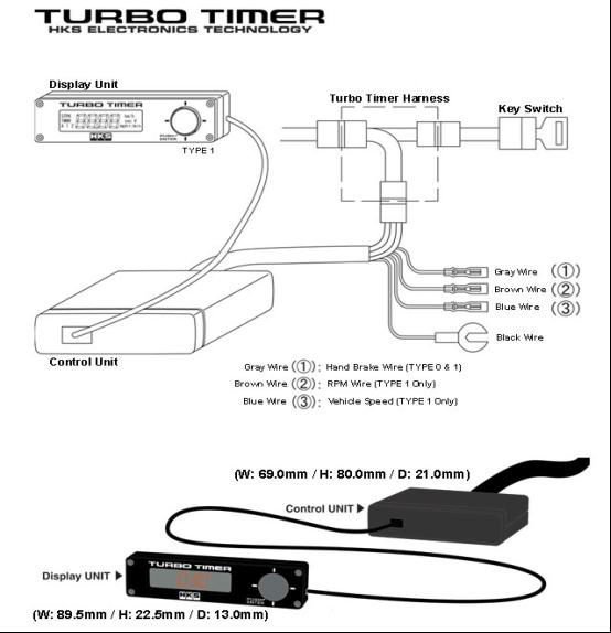

Hola, me esta mareando el turbo timer en mi b5. Lo he intentado de varias formas, tengo los cables de corriente continua (rojo)+12v y el verde del  turbo timer, que va al cable negro del clausor. Me falta el otro que nose donde va, muchas gracias y un saludo. Añado, he puesto en todos los cables del clausor, como hay en esquemas, pero nada, no funciona. muchas gracias
hace 14 minutos, Berradre dijo:
Este es el que tengo yo.
Pues si , según parece el gris va al freno de mano y el negro a chasis, lo que no me queda claro es lo de type 0 y 1 supongo que type 1 será para mas opciones y es un poco mas complicado ya que tienes que sacar un cable con pulso de revoluciones y otro con pulso de velocímetro. si no te funciona pasa el esquema de conexión al clusor. Un saludo.
