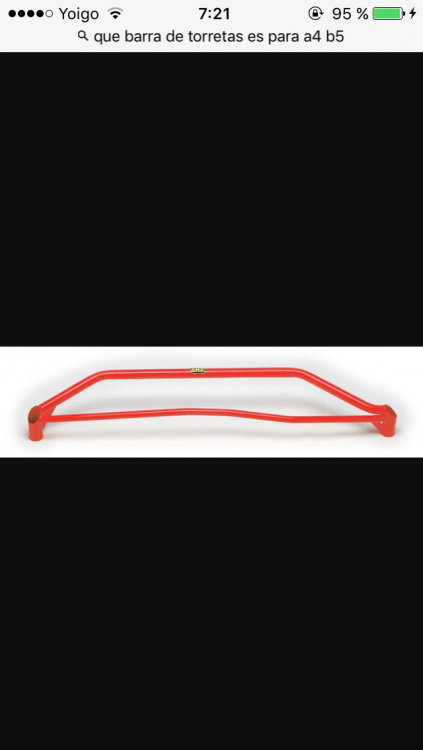

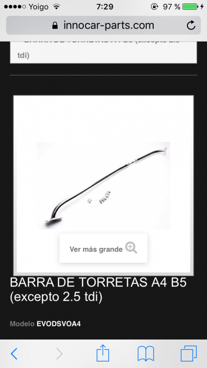

robertitocs_97 Publicado 27 de Mayo del 2017 Denunciar Publicado 27 de Mayo del 2017 Queria saber que barra de torretas me vale, he visto dos modelos cual es la que me vale de las dos?? Gracias Responder
GoNzCiD Publicado 29 de Mayo del 2017 Denunciar Publicado 29 de Mayo del 2017 Mira a ver el fabricante para que modelos exactos vale, por ejemplo la segunda te está diciendo que para el 2.5TDI no vale... Responder
