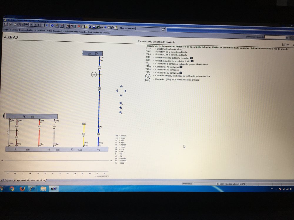

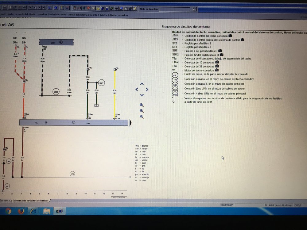

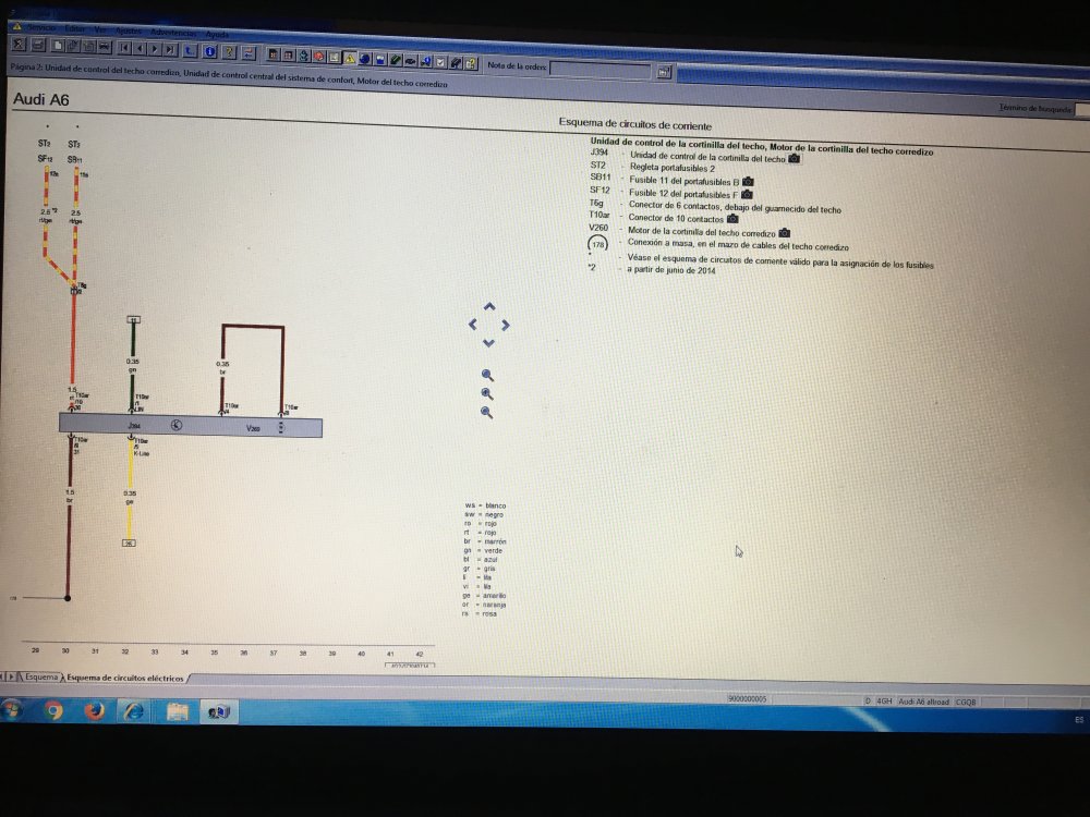

lacucha Publicado 30 de Mayo del 2017 Autor Denunciar Publicado 30 de Mayo del 2017 tengo esto pero no interpretarlo ni donde hay que enchufar. no se si falta algo mas....os agradeceria una manilla Responder
GoNzCiD Publicado 31 de Mayo del 2017 Denunciar Publicado 31 de Mayo del 2017 Qué es lo que no sabes interpretar exactamente? Responder
lacucha Publicado 31 de Mayo del 2017 Autor Denunciar Publicado 31 de Mayo del 2017 soy super torpe necesito que alguien me diga que conectar y donde conectar y sobre todo una vez conectado todo la codificacion para que funcione gracias Responder

FrA1l3 Publicado 1 de Junio del 2017 Denunciar Publicado 1 de Junio del 2017 buenas! Ostras, lo primero es que tienes que saber leer esos esquemas de ElsaWin que tienes, sin eso mal vamos. A ver con un esquema que tenía, te explico las cosas básicas que debes saber, a ver si te aclaras con esto: Te podemos pasar los esquemas de montaje desmontaje de las unidades, el cableado siempre lo haces siguiendo los caminos que ya existan. El ElsaWin los cables de polo negativo siempre son el cable marrón (br) Y poco más tienes que saber, echale un ojo y si tienes alguna duda pregunta. Si puedes citame con la arroba -> @FrA1l3 Por último, la codificación tendrá que dártela un compañero que tenga el techo de serie. Yo sólo puedo decirte cómo registrar la centralita nueva (techo solar) en la gateway (para que puedan funcionar los mandos), pero hace falta codificar la centralita del techo propiamente y eso si que no puedo decírtelo sin verla. saludos! Responder
lacucha Publicado 1 de Junio del 2017 Autor Denunciar Publicado 1 de Junio del 2017 hace 7 horas, FrA1l3 dijo: buenas! Ostras, lo primero es que tienes que saber leer esos esquemas de ElsaWin que tienes, sin eso mal vamos. A ver con un esquema que tenía, te explico las cosas básicas que debes saber, a ver si te aclaras con esto: Te podemos pasar los esquemas de montaje desmontaje de las unidades, el cableado siempre lo haces siguiendo los caminos que ya existan. El ElsaWin los cables de polo negativo siempre son el cable marrón (br) Y poco más tienes que saber, echale un ojo y si tienes alguna duda pregunta. Si puedes citame con la arroba -> @FrA1l3 Por último, la codificación tendrá que dártela un compañero que tenga el techo de serie. Yo sólo puedo decirte cómo registrar la centralita nueva (techo solar) en la gateway (para que puedan funcionar los mandos), pero hace falta codificar la centralita del techo propiamente y eso si que no puedo decírtelo sin verla. saludos! como registro la centralita? y mil gracias de verdad estoy metido en un lio importante Responder
