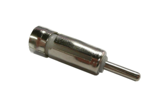

ALEJANDRO3050 Publicado 21 de Julio del 2017 Autor Denunciar Publicado 21 de Julio del 2017 Buenos dias, Al final tengo instalada la radio Android y la verdad es que mejora el interior del coche como todas las prestaciones. Bueno la cuestión es que la instalación la he realizado yo y todas las conexiones me han ido a la primera excepto la de conexión de radio no se como conectarla bueno la verdad es que creo q me falta un cable pero como no se cual es a ver si me podéis ayudar a encontrarlo y lo mas barato que se pueda. pongo fotos en la primera es la conexion de mi radio antigua y en la segunda es la conexión de la radio ( seria el numero 33) no se como echufarlo. un saludo y gracias Responder

MIGUELJTD Publicado 14 de Septiembre del 2017 Denunciar Publicado 14 de Septiembre del 2017 menos, pero tardan es cierto, en función del tipo de procesador que lleven, ram y versión de android, por cierto yo si puedo contestarte esa conexión es la antena, tienes dos opciones quitar ese conector y ponerlo directamente a la radio con lo que necesitarás un adaptador como este aunque al hacerlo te darás cuenta de que te falta un amplificador de antena por que la señal llega muy debil. o poner directamente otro tipo de adaptador a fakra. algo así. Responder
ALEJANDRO3050 Publicado 15 de Septiembre del 2017 Autor Denunciar Publicado 15 de Septiembre del 2017 Buenas tardes, Lo de la antena ya lo tengo solucionado. me envían un cable con amplificador ya que poniendo el adaptador se pierde señal. Por cierto sobre el encendido te diré que en mi versión es inmediata metes el contacto y se enchufa me sorprendió mucho ya que pensaba que seria unos 25 segundos como mínimo. Sobre el apagado serán unos 3 segundos, quitas el contacto y al momento pone en la pantalla apagándose y se apaga. un saludo Responder
