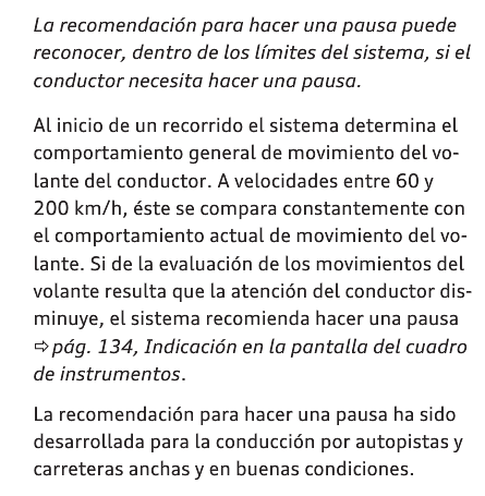

NemesisXXX Publicado 29 de Mayo del 2017 Denunciar Publicado 29 de Mayo del 2017 Buenas tardes. A mi me saltó ayer después de 5 horas y 600 kms sin parar. Me extrañó muchísimo, así que hoy he ojeado el manual de instrucciones y me he encontrado con esto en la página 134 del manual de usuario. Responder

F.Est35 Publicado 30 de Mayo del 2017 Denunciar Publicado 30 de Mayo del 2017 hace 6 horas, NemesisXXX dijo: Buenas tardes. A mi me saltó ayer después de 5 horas y 600 kms sin parar. Me extrañó muchísimo, así que hoy he ojeado el manual de instrucciones y me he encontrado con esto en la página 134 del manual de usuario. Gracias por la info Responder
