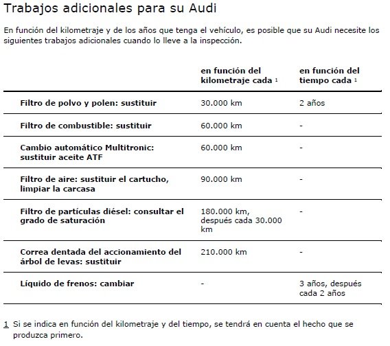

all Publicado 30 de Mayo del 2017 Denunciar Publicado 30 de Mayo del 2017 En los 2.0TDI de 177 cv (A6 C7) segun libro de mantenimiento y si no he leido mal, es cada 210.000 km o seis años, lo primero que se cumpla. Responder
ondevimai Publicado 31 de Mayo del 2017 Denunciar Publicado 31 de Mayo del 2017 (editado) hace 13 horas, all dijo: En los 2.0TDI de 177 cv (A6 C7) segun libro de mantenimiento y si no he leido mal, es cada 210.000 km o seis años, lo primero que se cumpla. Para un A6 C7 2.0TDI de 177cv esto es lo que pone el libro de mantenimiento: sustitución cada 210.000 km. No dice nada de cada cierto tiempo. Editado 31 de Mayo del 2017 por ondevimai Responder
all Publicado 31 de Mayo del 2017 Denunciar Publicado 31 de Mayo del 2017 Tienes razón, es cada 210.000 km, lo de los seis años se cumple con el cambio de bujías que es cada 90.000 km o 6 años Responder
