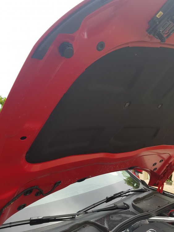

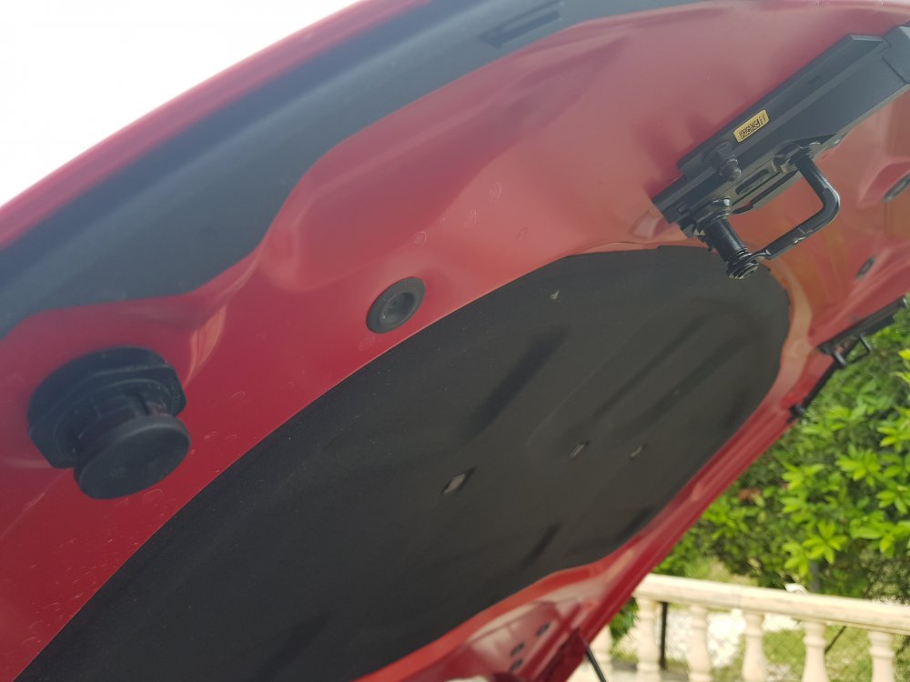

alagar27 Publicado 29 de Mayo del 2017 Denunciar Publicado 29 de Mayo del 2017 Como te dice el compañero tiene como unos topes par a regularlo Es esto que ves en el capo que lleva uno a cada lado Responder
Cocodrilo Publicado 29 de Mayo del 2017 Autor Denunciar Publicado 29 de Mayo del 2017 mas claro imposible...gracias por las imágenes...por cierto, una vez que ya queda claro como se puede regular la pregunta es...¿igualo la parte que esta mas levantada o la contraria? es decir, que resultado final debo tener...capo mas pegado a los faros o mas separado Responder
alagar27 Publicado 29 de Mayo del 2017 Denunciar Publicado 29 de Mayo del 2017 hace 15 minutos, Cocodrilo dijo: mas claro imposible...gracias por las imágenes...por cierto, una vez que ya queda claro como se puede regular la pregunta es...¿igualo la parte que esta mas levantada o la contraria? es decir, que resultado final debo tener...capo mas pegado a los faros o mas separado de nada, pa eso estamos compi. pues lo que tendras que bajar es el lado que se te queda mas alto Responder
Cocodrilo Publicado 31 de Mayo del 2017 Autor Denunciar Publicado 31 de Mayo del 2017 Buenos dias compañeros...a ver si me podéis echar una mano porque el regulador que pensábamos que era (el que buenamente ha ilustrado alagar27), después de bajarlo para así bajar la parte levantada del capo, no resulta....es decir, lo giro hasta que aprecio que se ha introducido mas pero el capo sigue exactamente igual. Si he apreciado que existe un par de pulsadores negros a modo cilindros que tienen un muelle debajo y sirven para que una vez demos a la palanca de apertura (que esta dentro del habitáculo) el capo se levante un poco. Entiendo que estos "muelles" son los encargados de presionar el capo contra el sistema de "cerradura" haciendo que siempre este ejerciendo una presión hacia arriba...por lo que seria mas bien un ajuste de la cerradura de la parte que necesitemos bajar o subir...¿que opináis? Muchas gracias. Responder
alagar27 Publicado 31 de Mayo del 2017 Denunciar Publicado 31 de Mayo del 2017 hace 3 horas, Cocodrilo dijo: Buenos dias compañeros...a ver si me podéis echar una mano porque el regulador que pensábamos que era (el que buenamente ha ilustrado alagar27), después de bajarlo para así bajar la parte levantada del capo, no resulta....es decir, lo giro hasta que aprecio que se ha introducido mas pero el capo sigue exactamente igual. Si he apreciado que existe un par de pulsadores negros a modo cilindros que tienen un muelle debajo y sirven para que una vez demos a la palanca de apertura (que esta dentro del habitáculo) el capo se levante un poco. Entiendo que estos "muelles" son los encargados de presionar el capo contra el sistema de "cerradura" haciendo que siempre este ejerciendo una presión hacia arriba...por lo que seria mas bien un ajuste de la cerradura de la parte que necesitemos bajar o subir...¿que opináis? Muchas gracias. Tambien podrian ser ese tipo de "muelles" que comentas lo que hacen que tu capo por una parte este mas levantado Pensaba que lo unico podia regular la altura eran esos "topes" que salen en la foto que colgue Responder
