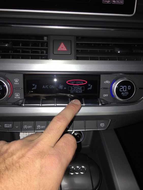

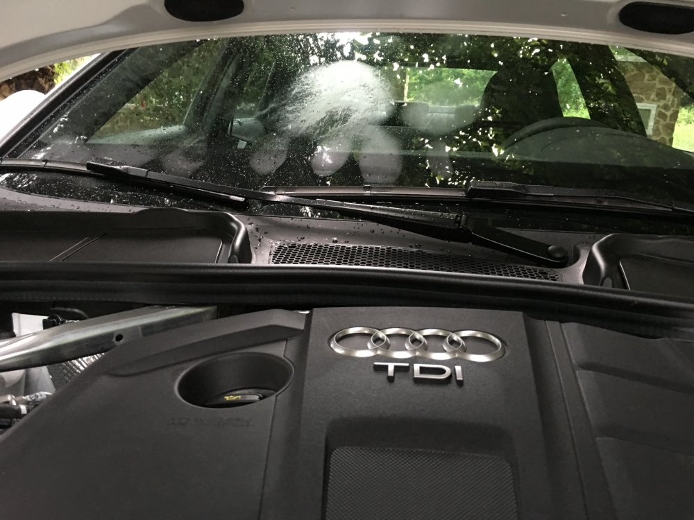

F.Est35 Publicado 28 de Mayo del 2017 Denunciar Publicado 28 de Mayo del 2017 Hola. Pues tal cual.Ya va el segundo día de lluvia que se me empaña el cristal delantero por fuera.Es algo rarísimo.Lo hace justo encima de los limpiaparabrisas. Empieza con dos circulitos y luego se va extendiendo. Aunque ponga el aire no desempaña, ya que el vaho está por fuera.Solo se saca dándole a los limpia pero a los pocos segundos vuelve a salir. No se si tendrá que ver con un producto limpiacristales que le eché pero he provado a lavarlo bien con alcohol y persiste el problema.Ya no se que hacer.Tengo miedo que sea debido a alguna fisura del motor o algo, porque no es normal que empañe por fuera. El jueves tengo cita en el taller para que me miren el retrovisor derecho que tampoco funciona y a ver si me miran esto también.Que rabia... ? Responder

F.Est35 Publicado 28 de Mayo del 2017 Autor Denunciar Publicado 28 de Mayo del 2017 (editado) No. Lo llevo así como se muestra en la foto.Pero no se si puede influir lo de OPEN que he marcado en la foto con un círculo. Editado 28 de Mayo del 2017 por F.Est35 Responder

suriengus Publicado 28 de Mayo del 2017 Denunciar Publicado 28 de Mayo del 2017 NO, para nada. Eso es circulación interior. Dale al botón de la temperatura y llévalo en auto. Si así se empaña... ¿Por qué antes de aplicar este producto se empañaba? Responder

Carlisu84 Publicado 29 de Mayo del 2017 Denunciar Publicado 29 de Mayo del 2017 esto se llama condensacion. mirad este hilo http://www.audisport-iberica.com/foro/topic/48710-se-empaña-el-parabrisas-por-fuera/ Responder
Rauldd Publicado 29 de Mayo del 2017 Denunciar Publicado 29 de Mayo del 2017 Como ha dicho Carlisu84, esto pasa porque la humedad del aire exterior condensa en el cristal. Las causas: Esto ocurre cuando la temperatura del cristal es menor que la temperatura de rocío del aire. El aire se enfría por debajo de su temperatura de rocío y se produce la condensación del vapor de agua que está contenido en el aire, y es lo que se ve en el cristal. Esto es lo mismo que ocurre en invierno en el interior del cristal. En invierno, cuando el aire húmedo del interior del coche toca el cristal frío, se produce la condensación. En verano, cuando el aire húmedo del exterior toca el cristal frío (debido a las salidas de aire acondicionado), se produce la condensación por fuera. Soluciones: Para evitar esto hay varias soluciones, todas ellas encaminadas a no enfriar tanto el cristal, para que no se produzca la condensación: - Cerrar la salida de aire que va al parabrisas. - Subir la temperatura del climatizador. - Darle al lavaparabrisas para que el agua de lavado caliente el cristal y se retrase la formación de nuevo de condensación (la condensación volverá a aparecer al cabo de un rato). En resumen, puedes estar tranquilo, que lo único que indica es que el climatizador tiene potencia suficiente. Responder

nigel55 Publicado 29 de Mayo del 2017 Denunciar Publicado 29 de Mayo del 2017 Te confirmo lo que te han dicho, es condensación del aire exterior que al contacto con el crista que tú estás refrigerando por dentro, se produce ese contraste de temperaturas y se empaña el coche. A mi en mi anterior coche también me pasaba eso esporádicamente. En tu caso, ya verás como tampoco es continuado. Las soluciones son las que también ya te han dicho, apagar el AA (o por lo menos cortar la salida de aire directo a la luneta), darle al limpia, abrir ventanillas, etc. etc Fíjate que en la foto que adjuntas, tienes el AA configurado para sacar sólo aire por la luneta. Responder
F.Est35 Publicado 29 de Mayo del 2017 Autor Denunciar Publicado 29 de Mayo del 2017 Coincido con Suriengus.Como es posible que nunca me pasara en ningún otro coche y además siempre se empañe en el mismo sitio y haciendo la misma silueta? Lo de empañarse por dentro si que me ha pasado muchas veces, pero por fuera nunca. En fin...hoy lo he vuelto a limpiar. Tendré que esperar a que vuelva a llover y a ver si lo sigue haciendo.Os voy contando y muchas gracias a todos por la info. Responder
qidua Publicado 29 de Mayo del 2017 Denunciar Publicado 29 de Mayo del 2017 (editado) hace 38 minutos, F.Est35 dijo: Coincido con Suriengus.Como es posible que nunca me pasara en ningún otro coche y además siempre se empañe en el mismo sitio y haciendo la misma silueta? Lo de empañarse por dentro si que me ha pasado muchas veces, pero por fuera nunca. En fin...hoy lo he vuelto a limpiar. Tendré que esperar a que vuelva a llover y a ver si lo sigue haciendo.Os voy contando y muchas gracias a todos por la info. Le podéis dar todas las vueltas que queráis, pero estoy convencido de que los motivos y las soluciones son las que ya os han dicho. Si no os ha pasado antes, será porque no habréis cogido el coche en un día lo suficientemente húmedo y a la vez caluroso, o simplemente el aire acondicionado no era lo suficientemente potente. Que se empañe en el mismo sitio del cristal es lo lógico, porque es donde incide directamente el aire de la rejilla del climatizador, por tanto esa parte del cristal es la que más se enfría y es donde condensa el aire exterior. Depende de por donde te muevas, probablemente no te vuelva a suceder en mucho tiempo (a mí me habrá pasado 5 ó 6 veces en 10 años, viviendo en Madrid). Editado 29 de Mayo del 2017 por qidua Responder
