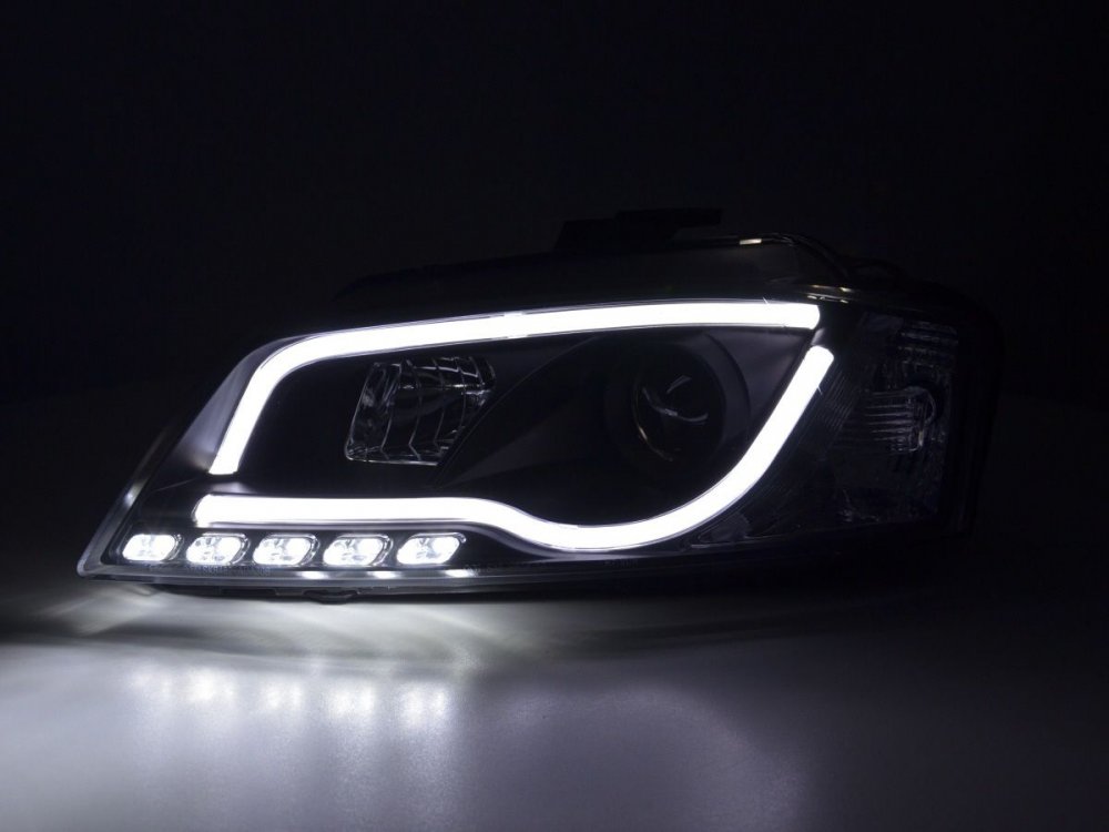

mdj_marin Publicado 29 de Mayo del 2017 Denunciar Publicado 29 de Mayo del 2017 Muy buenas a todos, acabo de instalar estos faros en mi coche y me gustaría saber si hay alguna configuración de vag com para que permanezca siempre encendida el aro led como está en la foto sin tener que darle al mando de luces. Va configurado para que sea en la luz de posición. Hay alguna forma de hacer que la luz de posición vaya siempre encendida?? Gracias Responder

tome1994 Publicado 5 de Junio del 2017 Denunciar Publicado 5 de Junio del 2017 Hola! El tema es que con VagCom seguramente te permita configurar o bixenon con diurnas o halogenas con diurnas. En el caso de halogenas con diurnas supongo que debe ser donde te ha encendido las cortas, pero si pones bixenon con diurnas te debe encender largas, no? Yo creo, ojo, creo, no hablo del conocimiento, que para hacer lo que tu dices deberias alimentar el tubo led directamente con el contacto, que supongo que se hara metiendo algun fusible o cogiendo corriente de algun fusible. A ver si alguien te puede echar una mano, porque con configuracion eso es lo que te puedo decir. Saludos! Responder

Freslo Publicado 6 de Junio del 2017 Denunciar Publicado 6 de Junio del 2017 Se puede poner con el contacto, la unica pega que siempre van a lucir a la misma intensidad. Las luces diurnas iluminan fuerte cuando estan las luces apagadas y bajan su intensidad al mismo dar la posición o cruce. Responder
mdj_marin Publicado 18 de Junio del 2017 Autor Denunciar Publicado 18 de Junio del 2017 En 2017-6-6 a las 12:05, Freslo dijo: Se puede poner con el contacto, la unica pega que siempre van a lucir a la misma intensidad. Las luces diurnas iluminan fuerte cuando estan las luces apagadas y bajan su intensidad al mismo dar la posición o cruce. Y eso se puede regular en vag com?? He notado que de día estos faros, no iluminan lo suficiente, bueno, no los faros si no el marco led de alrededor. De noche si que es una pasada como se ve pero de día apenas se ve iluminado. En otros coches las luces diurnas si que iluminan una barbaridad de día. Puede ser porque no sean los originales? O quizá haya que tocar algo en vag com? Gracias Responder
Freslo Publicado 19 de Junio del 2017 Denunciar Publicado 19 de Junio del 2017 Con el vag-com es muy raro que puedas regular la intensidad de lo que comentas ya que aparte no son originales. Yo probaría primero unas cosas. - Probar la iluminación que hace el led con corriente directamente de la bateria. Una noche que es cuando mas vas a notar la iluminación, pruebas con un faro a conectar el led a bateria y el otro como lo llevas ahora, y efijarse cuando ilumina mas, yo creo que van a iluminar igual, pero por hacer la prueba y salir de dudas no pierdes mucho. Responder
rhapluisody Publicado 19 de Junio del 2017 Denunciar Publicado 19 de Junio del 2017 Para poder configurar bien la luz diurna en tu coche tendrías que tener una centralita de 30 bits. Dado que el tuyo es un pre restyling, tendrás como mucho centralita de 23 bits, por lo que no se puede configurar la DRL (o luz diurna) con halógenos. En tu caso, simplemente la DRL es la de posición, por lo que para tenerla activa, la única manera es poner el mando de luces con posición, también se encendería la posición trasera, aunque no lo veo un problema, de hecho, probablemente en breve todos los coches lo llevarán así. Que no se vea mucho la luz de día será por los propios leds que tiene el faro, las centralitas pre no tienen ninguna atenuación de luces configurada por defecto. Responder

A3CASEL Publicado 6 de Enero del 2018 Denunciar Publicado 6 de Enero del 2018 En 29/5/2017 a las 16:21, mdj_marin dijo: Muy buenas a todos, acabo de instalar estos faros en mi coche y me gustaría saber si hay alguna configuración de vag com para que permanezca siempre encendida el aro led como está en la foto sin tener que darle al mando de luces. Va configurado para que sea en la luz de posición. Hay alguna forma de hacer que la luz de posición vaya siempre encendida?? Gracias Buenas tardes, yo tengo montados los mismo faros y he configurado el vagcom para que con solo poner el contacto se enciendan (si llevas centralita que no sea de 30 bytes no puedes regular la intensidad), en el módulo 9 (cent elec) no se exactamente que byte es buscas y activas “Daytime Running Lights (north america)” y ya tendrias la luz de posicion solo con poner contacto! Saludos Responder
