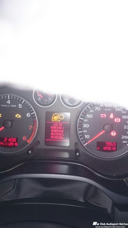

Muy buenas a todos, sin querer he activado la opción de rain-/light sensor installed en vag com y me salta el aviso que veis, he vuelto a desactivar la opción pero el error no desaparece del fis, alguien me puede ayudar y decirme como puedo quitar el error?? Gracias
Buenas.
Si has desactivado la función, metete en el modulo correspondiente y borra el código. Y prueba a ver si sale otra vez.
Si de esa manera no se quita, borra el codigo en el módulo correspondiente (no lo hagas desde autoscan) y desconecta la batería un par de horas, vuelve a conectar y prueba si se a borrado.
Si a si no se apaga tampoco, sera por habras activado algo más sin darte cuenta.
Ya nos vas contando.
