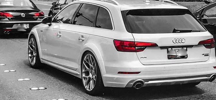

Joselillo86 Publicado 17 de Septiembre del 2017 Denunciar Publicado 17 de Septiembre del 2017 Os dejo esta foto que he visto por Instagram ? Responder
