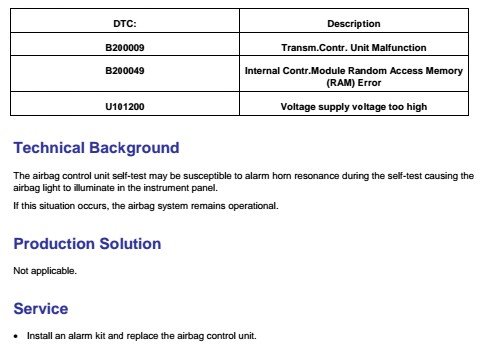

Carlisu84 Publicado 4 de Junio del 2017 Denunciar Publicado 4 de Junio del 2017 Esto es lo que dice VW sobre este error Aun ASI te recomiendo que le pases el vagcom para ver que error es. Le has cambiado o movido la batería últimamente? Responder

Carlisu84 Publicado 1 de Agosto del 2021 Denunciar Publicado 1 de Agosto del 2021 En 22/5/2021 a las 23:42, Jamal89 dijo: Hola tengo un audi a4 2.0 del 2008 y me sale en delphi el mismo error U101200 me dicen que es la centralita pero no se todavia alguien soluciono el problema muchas gracias En 30/7/2021 a las 19:37, Ado_A4 dijo: Hola, me acaba de saltar el mismo problema ¿alguno lo ha solucionado? Un saludo! Pasarle el vagcom si podéis porque es raro que este fallo. SB-10054265-2994.pdf Responder
