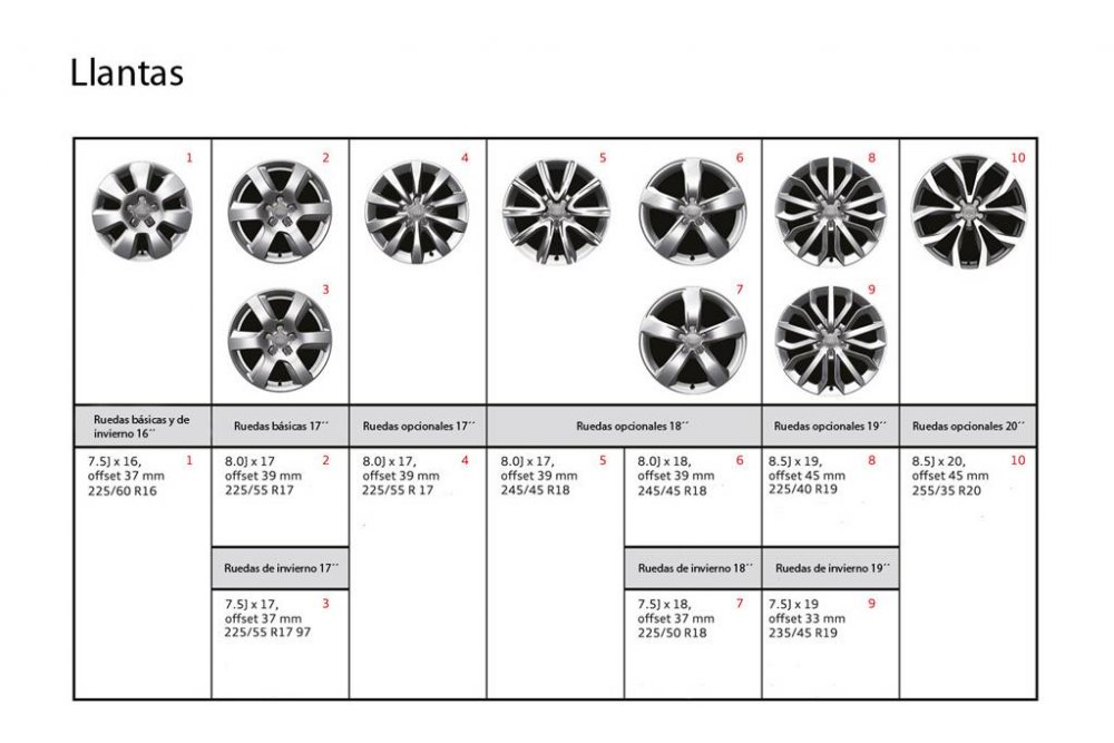

Sedan_Mallorca Publicado 5 de Junio del 2017 Denunciar Compartir Publicado 5 de Junio del 2017 Necesito pediros un favor la llanta numero 10 de la foto sabeis si solo se fabrica ORIGINAL de audi en 20 pulgadas ¿? se puede comprobar de alguna forma ¿? Solo la encuentro en otros tamaños siendo replica y no se si fiarme mucho Responder Enlace al comentario Compartir en otros sitios web More sharing options...
Serjio Publicado 6 de Junio del 2017 Denunciar Compartir Publicado 6 de Junio del 2017 ¿De que modelo son? Es que me suenan pero no te sabría decir solo con esa foto. Un saludo. Responder Enlace al comentario Compartir en otros sitios web More sharing options...
Tineo Publicado 6 de Junio del 2017 Denunciar Compartir Publicado 6 de Junio del 2017 Son de a7 y a6 4g Si son originales tienen estampado en su interior una de estas referencias 4G0601025G 4G0601025BM Responder Enlace al comentario Compartir en otros sitios web More sharing options...
Sedan_Mallorca Publicado 8 de Junio del 2017 Autor Denunciar Compartir Publicado 8 de Junio del 2017 Tengo que llamar a la casa para la revisión de los 60mil y preguntaré a ver si las hacen aparte de en 20 pulgadas en medidas más pequeñas Responder Enlace al comentario Compartir en otros sitios web More sharing options...
Sedan_Mallorca Publicado 21 de Junio del 2017 Autor Denunciar Compartir Publicado 21 de Junio del 2017 Por si a alguien le interesa, no se hacen estás llantas originales en tamaño más pequeño que el de 20 pulgadas... Responder Enlace al comentario Compartir en otros sitios web More sharing options...
