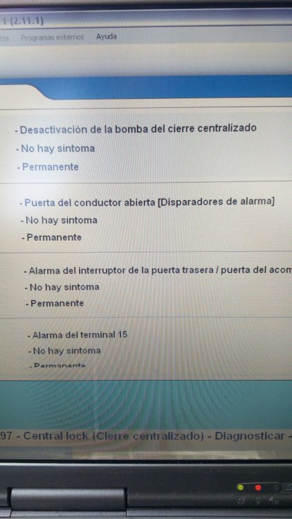

blackmetral Publicado 5 de Junio del 2017 Denunciar Publicado 5 de Junio del 2017 Hola! buenas.. me presento ya de paso.. soy nuevo en el foro y despues de indagar bastante sobre este foro, hay bastante cosas de provecho asi que me registre.. Hace poco se compro mi novia un a4 b5 110cv, el caso es que la bomba de vacio peto y se quemo,cambie el fusible "6" que es del cierre centralizado que estaba roto, total que compre una de segunda mano, la cosa esque meto la llave giro y se abren y cierra todas las puertas, pero no consigo casar el mando con la bomba, he mirado el fusible debajo de la caña y esta bien, he intentado meter el vag com que me lo deje un compañero para acceder al modulo 46 pero no me entra pone que podria necesitar "can" pone "mod conv" es el vag com 17, tambien probe a puentear el 15 con el 7, hay otro modulo que pone central lock, (cierre centralizado) a este si me deja entrar, pero en el valor no me deja ponerlo a 0, como dicen que hay que poner, la verdad que estoy con un quebradero de cabeza, he probao tambien las formas manuales de codificar la llave pero nada, los intermientes no parpadean tampoco al girar la llave y pulsar el bloqueo/desbloqueo.. Si alguién tiene alguna mas idea.. ya he buscado de todo y nada :/ Uso el autodata y me sale ese error de la bomba del cierre: (la alarma esta desconectada de ahí sus errores) Muchas gracias! Responder

blackmetral Publicado 6 de Junio del 2017 Autor Denunciar Publicado 6 de Junio del 2017 ahora mismo llego a esto en el vag com, le doi a save, y pruebo los mandos pero nada, y no me deja darle a test, si pongo chanel 1º arriba sale error not avaible, si alguien sabe alguna cosilla mas.. Grachee Responder
blackmetral Publicado 6 de Junio del 2017 Autor Denunciar Publicado 6 de Junio del 2017 (editado) a ver si me deja subir la foto Editado 6 de Junio del 2017 por blackmetral Responder
blackmetral Publicado 6 de Junio del 2017 Autor Denunciar Publicado 6 de Junio del 2017 hace 10 minutos, blackmetral dijo: https://gyazo.com/3c38f0995195d0e2526f5c4c6fef99f5 Responder
blackmetral Publicado 6 de Junio del 2017 Autor Denunciar Publicado 6 de Junio del 2017 (editado) hace 14 minutos, blackmetral dijo: aqui el otro donde pongo 0, https://gyazo.com/b41545530342c659046548166376ae20 Editado 6 de Junio del 2017 por blackmetral Responder
Athabasco Publicado 6 de Junio del 2017 Denunciar Publicado 6 de Junio del 2017 Escucha para subir fotos es tan facil como dar a "elige archivos..." y seleccionar la foto que quieras subir.... Procedimiento para casar el mando de radio-frecuencia en la mayoria de vehículos del grupo VAG: Primero ten a mano TODOS los mandos que quieres usar. Inserta una llave en el contacto y dejalo encendido pero sin arrancar el coche. [Select] [46 - Cent. Conv.] o [35 - Cent. Locking] (lo que sea aplicable a tu vehiculo) [Adaptation - 10] Entra en el canal "01" (puede ser el canal "21" en algunos modelos de Audi) [Read] Se mostrara el numero 0 ó 1 en "Stored Value". Introduce el numero 1 "New Value" [Test] Verifica que en "Test Value" todo es correcto. [Save] Presiona y manten (minimo un Segundo) el boton de abrir en el mando. El vehiculo puede devolverte algun aviso de que cada mando esta siendo memorizado (parpadeo de luces, pitidos, etc). Si quieres volver a programa OTRO mando, introduce el numero 0 en Test value y SIN SALVAR, vuelve a poner el valor 1, ahora tendras de nuevo la opcion Test Value y save activas, entonces vuelve a proceder como con el primer mando. Hay un tiempo maximo desde que le das a save hasta que pulsas el mando (teoricamente son 15 segundos). Ahora tu Leon ya reconocera el mando como valido, y actuara de manera normal abriendo y cerrando. Si este procedimiento no funciona (el canal 01 o el canal 21 no estan disponibles), sigue el siguiente procedimiento: Introduces una llave (antigua) que funcione en el contacto y dejalo activado, pero no arranques el coche.. [Select] [46 - Cent. Conv.] o [35 - Cent. Locking] (lo que sea aplicable a tu vehiculo) [Meas. Blocks - 08] Entra en el grupo "003" [Go!] El valor en el campo 2 muestra cuantos mandos han sido casados y en que posicion de memoria. Ejemplo: 0001 indica 1 mando en la posición 1. Cierra el coche desde el exterior usando la nueva (sin memorizar) llave en la puerta del conductor. Presiona el boton abrir en la nueva llave durante 5 segundos para alcanzar la siguiente posición en la memoria, si el valor en el campo 2 era 0001, debes presionar después el boton abrir en la nueva llave dos veces para poner dicha llave en la posición de memoria 2. El vehiculo puede devolverte algun aviso de que el mando esta siendo memorizado (parpadeo de luces, pitidos, etc). Espera 5 segundos y presiona el boton abrir en el nuevo mando para desbloquear la puerta. Apaga y quita la antigua llave del contacto. Presiona el boton cerrar y después el boton abrir en la NUEVA llave. Inserta la nueva llave en el conctato y ponlo, pero no arranques el coche. [Select] [46 - Cent. Conv.] o [35 - Cent. Locking] (lo que sea aplicable a tu vehiculo) [Meas. Blocks - 08] Entra al grupo "003" [Go!] El valor en el campo 2 deberia indicar 0011 segun el ejemplo que hemos seguido. El antiguo mando esta memorizado en la posición 1 y el nuevo mando en la posición 2 Asegurate que las nuevas llaves siempre se memorizan en posiciones de memoria libres (donde haya un cero en el grupo 003, campo 3). Si se usan posiciones ya grabadas (visibles por un 1), los mandos que usaban dichas posiciones se borraran y dejaran de funcionar. Y por ultimo mirate esto que te comenté, casi al final están todas las ref. donde hay las referencias de bombas con mando (te sale cuando le das al mod. 35) y tambien explica como codificar el cierre y casar el mando manualmente... http://www.audisport-iberica.com/ftp_asi/Descargas/A4B5/Cierre_centralizado_mando_OEM_A4B5_Restyling_KEY.pdf Contraseña: audisportiberica S2 Responder
