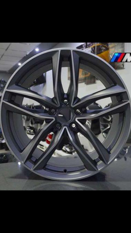

En un par de meses tengo que cambiar los 4 neumaticos y queria aprovechar para cambiar las llantas.
La que mas me gusta creo que es esta :
WSP AMALFI W562 Silver 18
5935d65a23ddb_llantas4LlantasWSPAMALFIW562Silver18.jpg.66ca4bf4638acce0a7d08d5b1fc192b0.jpg
las medidas posibles en 18 :
8,5X19" 5X112 ET32 66.6
8,5X19" 5X112 ET35 57.1
8,5X19" 5X112 ET36 57.1
8,5X19" 5X112 ET45 57.1
8,0X18" 5X112 ET26 66.6
8,0X18" 5X112 ET31 66.6
8,0X18" 5X112 ET39 66.6
8,0X18" 5X112 ET43 57.1
8,0X18" 5X112 ET46 57.1
8,0X18" 5X112 ET47 66.6
desconozco que ET me podria servir, que neumaticos debo poner en caso de ser de 8" o 8,5" , y tampoco se el tamaño del buje ...
To te puedo decir que en 8" nuestros A4 llevan et47. En mi caso llevo 245/40/18 con ese Et.
Por lo que pude comprobar cuando me compre las llantas (yo tambien mire las amalfi) te podrias ir hasta un et32. Con et30-29 es peobable que pases la itv, pero no vas legal.
Asi que mi recomendacion en las amalfi seria et39, una cosa inteemedia que te saldra un poco mas que las de serie, quedara un poco mas gordito, y vas legal.
por cierto, buje 66,6
Buenas;
En 18 tienes 2  opciones;
El buje que llevas es 66,6, en 18 son todas con ancho 8j,  con lo que  puedes poner neumático  245 40 18 en las 3.
1- 8,0X18" 5X112 ET47 66.6. Que es la medida de serie.
2- 8,0X18" 5X112 ET39 66.6
,  te quedaran unos 8 mm más hacia afuera que las serie ( Quedaran mejor que las de serie).
Es es la opción que escogería yo.
Tienes una tercera opción pero superando el ancho de vias legal ( por 1 mm) no es apenas nada pero se supera. Con esta medida tampoco te rozara en ningún sitio.
- 8,0X18" 5X112 ET31 66.6. estas quedan 8 mm mas hacia a fuera que las anteriores,  si te gustan a ras de aleta serán que las mejor quedan, pero como te comente  por un 1 mm iras fuera de la legalidad por el ancho de vías.
Saludos.
