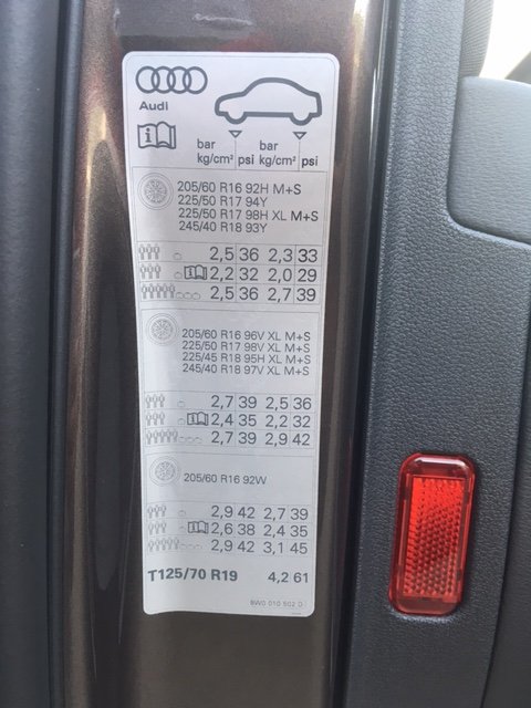

nigel55 Publicado 19 de Junio del 2017 Denunciar Publicado 19 de Junio del 2017 En el berlina con motor 1.4 TFSI las presiones son estas : Responder

Weber Publicado 7 de Julio del 2017 Autor Denunciar Publicado 7 de Julio del 2017 Algunas conclusiones tras estudiar las etiquetas de A4 B9 con diferentes motores: -Cambian con el peso del coche -Pueden cambiar de neumático de verano a invierno -Pueden cambiar con el índice de velocidad e índice de alta carga XL Tomando como referencia las presiones del más ligero, berlina 1.4 tfsi: Berlina 1.4 tfsi Avant 1.4 tfsi: = 2.0 tdi 150: +0,1 neum verano; +0,2 neum invierno 2.0 tfsi 190: +0,1; +0,3 para ancho 205 indice alta velocidad W 3.0 TDI 218 Quattro: +0,3 Responder
