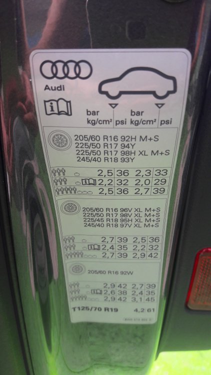

YagoA4avant Publicado 16 de Septiembre del 2017 Denunciar Publicado 16 de Septiembre del 2017 (editado) Creo que esta faltaba: a4 avant 2.0 tfsi. Si está repetida pido disculpas de antemano. Editado 16 de Septiembre del 2017 por YagoA4avant Responder
